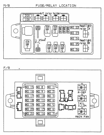

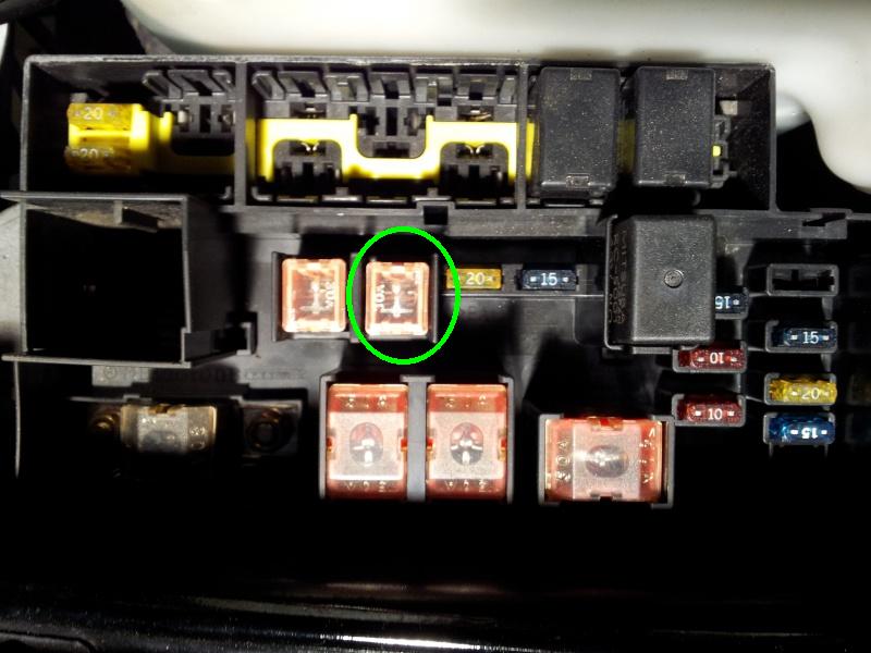

marco123 a écrit:relais vert au dessus de la boite a fusible tout en haut ... pardon !
Mais c'est mieux le fusible !
Tu veux un schéma ? c'est ca ? :]
La boite à fusibles située sous le volant ou celle située dans le compartiment moteur :gene2:

Message non lupar marco123 » Jeu 1 Mai 2014 17:35
moteur coté conducteur
Mais, tu veux le schéma avec position des relais / boites / connecteurs ?
c'est un pdf de 3Mo

Message non lupar BruChoupi » Jeu 1 Mai 2014 18:00
j'ai fait une photo :
il est bien là dessus ?

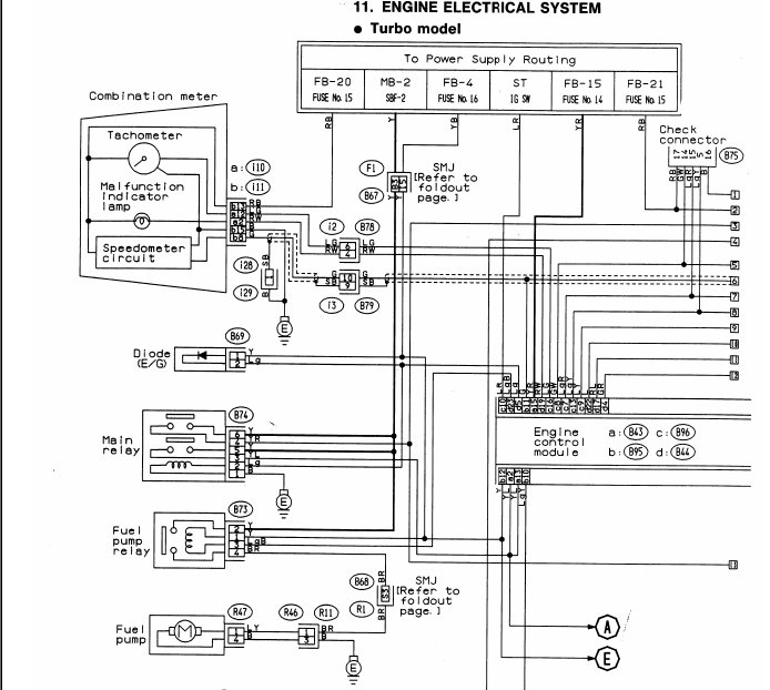

Message non lupar BruChoupi » Jeu 1 Mai 2014 18:03
marco123 a écrit:moteur coté conducteur
c'est un pdf de 3Mo
j'ai bien un pdf des 97/98, mais bordel il manque des pages !!
l'elec doit y etre ....faut que je zieute :rouge:

Message non lupar marco123 » Jeu 1 Mai 2014 19:33
Avec tout tes sujets, j'aimerai bien l'entendre ronronner un jour ! :super:
Au cas ou cela serve a quelqu'un, le " wiring diagramme " :
Wiring diag
