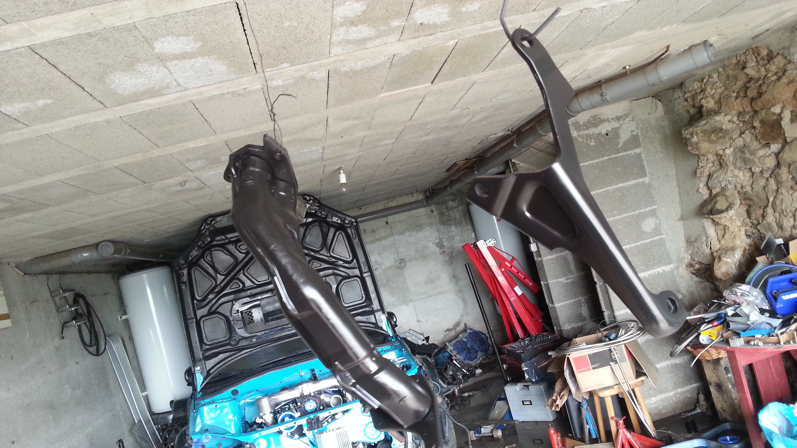

Où est-ce que j'ai enlevé le pare-chaleur?? ;)
Re: calage à froid (résumé page 8)
Message non lupar Le Steur » Mer 6 Nov 2013 23:03
Bon bon très bien alors, je me disais bien que la RT racontait que des conneries :gene:
Sinon j'espère que c'est pas ton capot qui tient le plafond ? :hehe:

Le Steur a écrit:Sinon j'espère que c'est pas ton capot qui tient le plafond ? :hehe:
C'est vrai que vus comme ca, on pourrais y croire :hehe:
Message non lupar Wattman » Jeu 7 Nov 2013 01:26
J'étais large, y avait au moins 2mm de marge. :ange:
