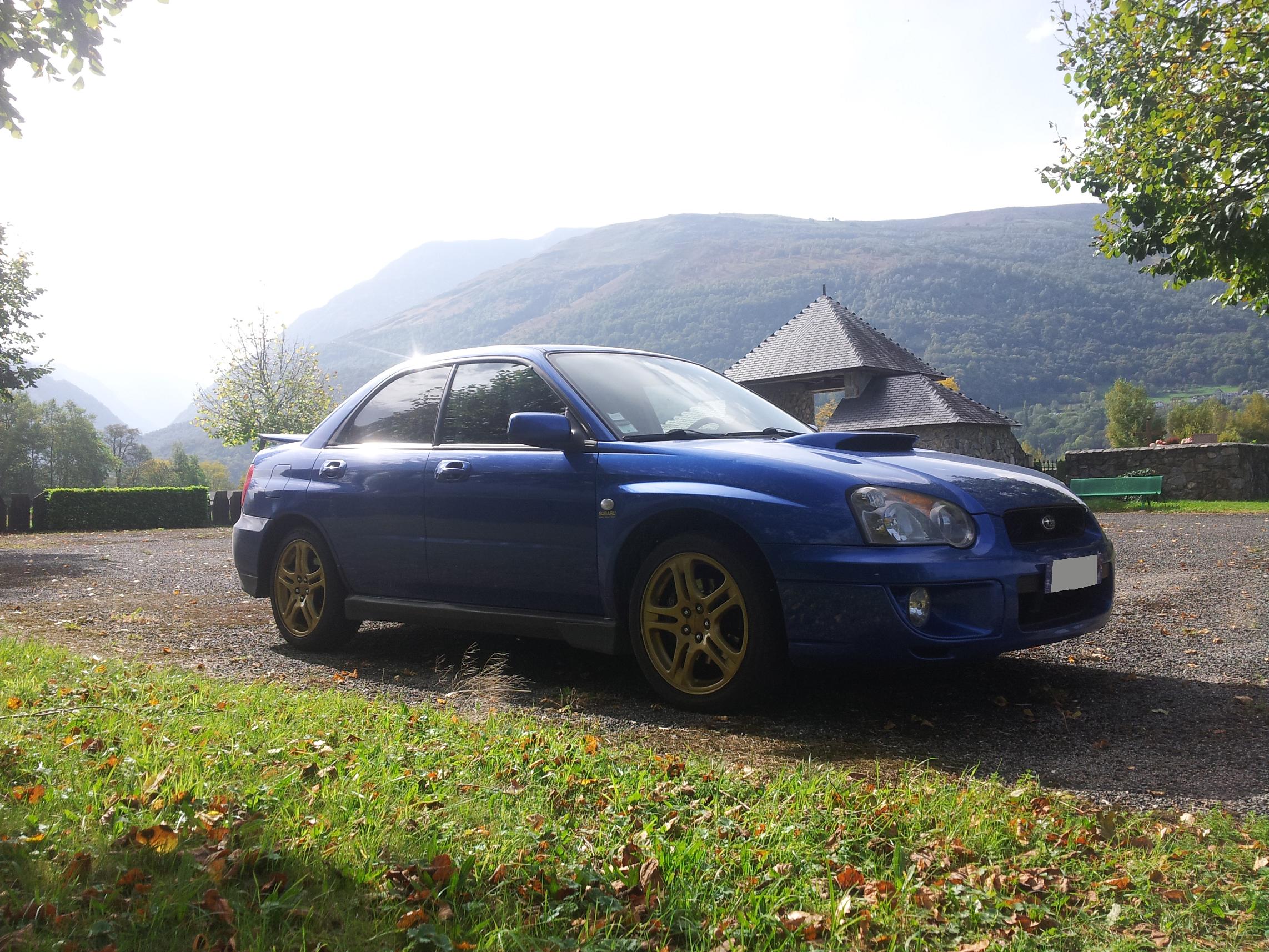

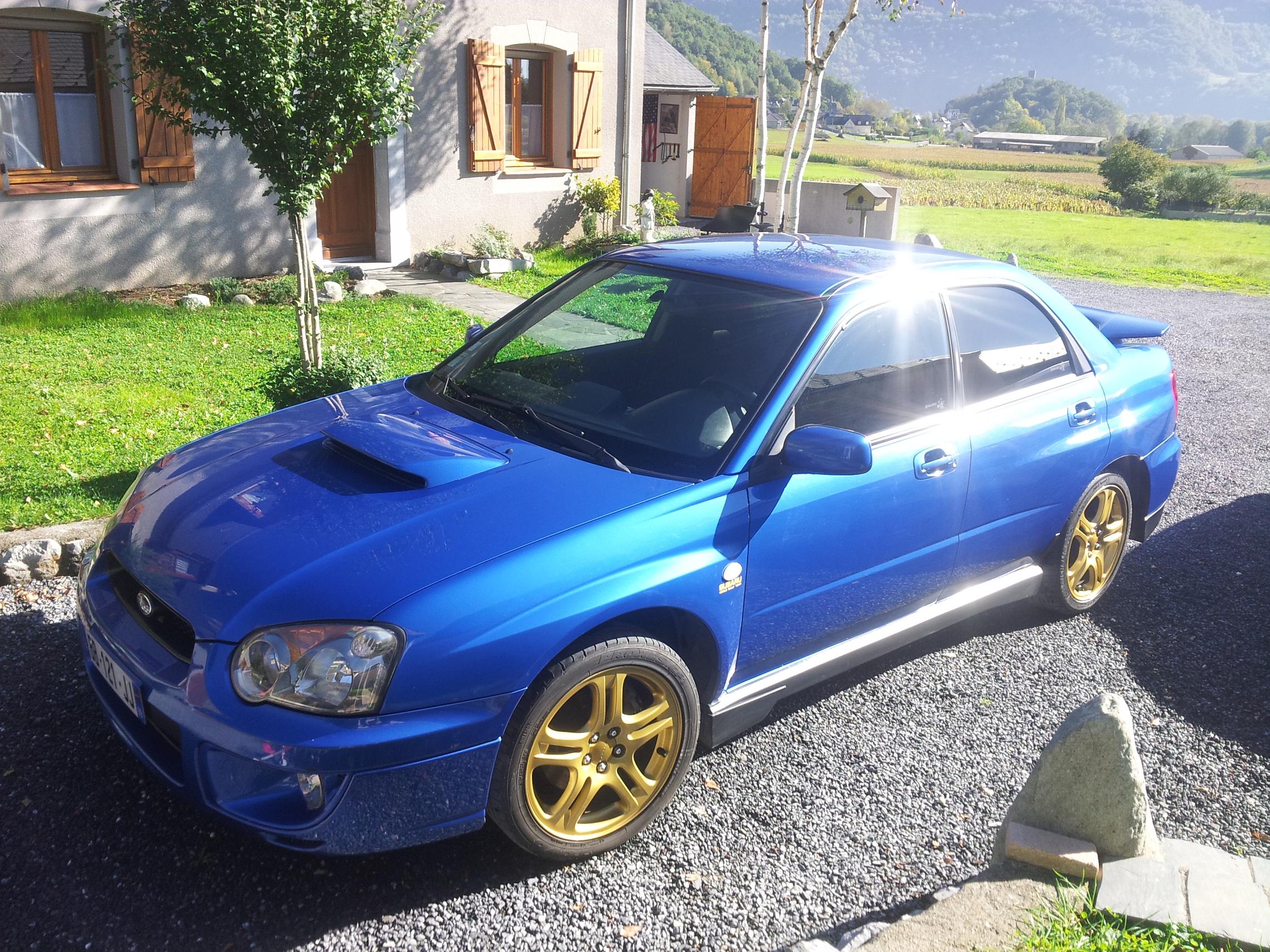

2 petites photos de ma belle bleu....
un peu en mode 4x4 quand même, 4 ressorts courts ne lui ferai pas de mal...
