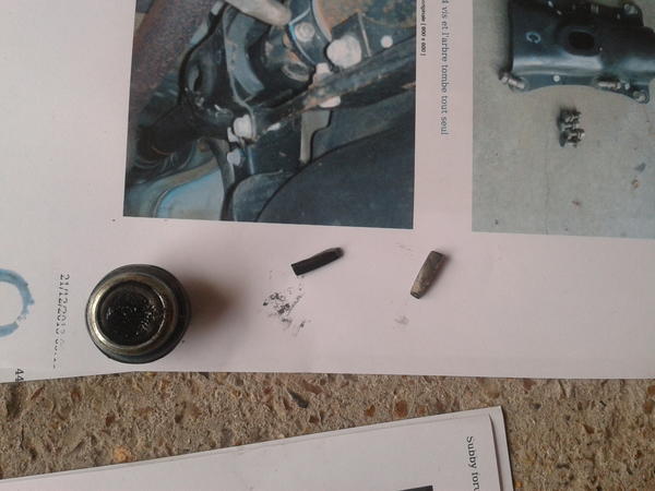

Bon, j'ai trouvé les dents qui manquaient .... tof a suivre ....
Coup de bol, il fait beau et bon, la voiture est dehors ... sur cale ( normal, une gt, les meilleurs ! )

Bon, bah pour les sortir, c'est hyper simple !
On les sort quand il sont en panne ... donc, il faut péter la colerette, mettre de force un cliquet de 17 , ca rentre juste, et on le devisse !
Ca c'est parce ce qu'il y a du frein filet !
Pour passer un capteur d'une boite sur l'autre, ..... c'est mort ! Une fois mis, le frein filet empeche tout desserrage par une clef normale car
les crans sont en plastique ! Enfin, si vous pigez pas, j'ai des tof !!!
Bon, en commande un roulement de queue de boite, un capteur ....
Quelle mer.... !
