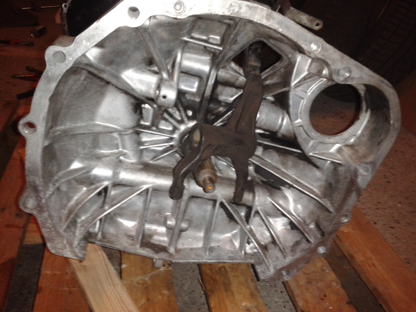

Re: Boite hs ? [Remontage]
Message non lupar marco123 » Sam 11 Jan 2014 10:24
Remontage !
Pour pas faire de connerie ....
j'ai maintenant ca :
resized_2014-01-11 09.16.11.jpg (102.43 Kio) Vu 8454 fois
si j'ai compris ...
je remet l'axe qui a été retiré de la fourchette avec la vis de 10 .
donc, la fourchette est en place ...
puis ... puis quoi ?
Message non lupar subarom » Sam 11 Jan 2014 10:44
il faut que tu monte ta butée sur l'axe de ta boite et la fourchette dedans ..
tu remet ton axe (tige de 10) et tu remonte ta boite ...
une fois fixée tu pousse ta fourchette vers le tablier et ça va s'enclancher dans le mécanisme d'embrayage ;)

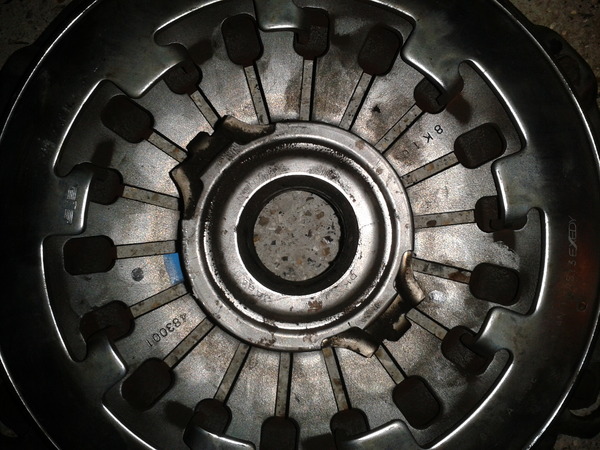

Message non lupar marco123 » Sam 11 Jan 2014 11:07
donc , j'enleve ca du mecanisme :
2014-01-11 09.57.47.jpg (125.32 Kio) Vu 8448 fois
j'y met la fourchette dans les 2 trous puis je rentre ca :
2014-01-11 09.58.06.jpg (108.34 Kio) Vu 8448 fois
Quand la boite est montée, j'appuie et clac ?
Message non lupar subarom » Sam 11 Jan 2014 11:16
oui tout comme ça :super:
Message non lupar Arnaud07 » Sam 11 Jan 2014 11:20
Pense a mettre un peu de graisse sur l'axe et aux contacts des pieces ;)
Message non lupar marco123 » Sam 11 Jan 2014 11:25
oui oui !
Merci ...
Je ferai un tout petit tuto en image pour eviter les questions !!
Pour enlever la butée du mecanisme, je tire dessus comme une vache ou
y a t'il un moyen plus approprié ?
Message non lupar subarom » Sam 11 Jan 2014 11:55
il faut tirer légèrement sur la butée et repousser la bague du mécanisme ..
