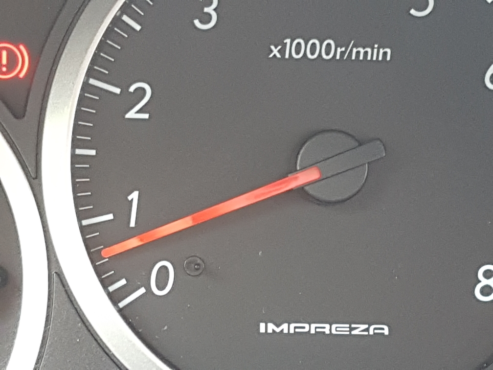

Bon, sous la pluie,
j'ai demonté encore une fois la dump, j'ai remis la main sur ce fameux ressort Jaune,
j'ai mis ce ressort jaune, la dump se declanche plus tot mais c'est pas la folie non plus car si j'accelere la voiture broute a mort.
Remarqué au demarage, un ralenti stabilisé sous les 800t, , et des vibrations dans l'abitacle
j'ai reussi a remettre la main sur la dump d'origine mais pas eu assez de temps pour la mettre , surement demain.
voici une photo du ralenti que je trouve relativement bas

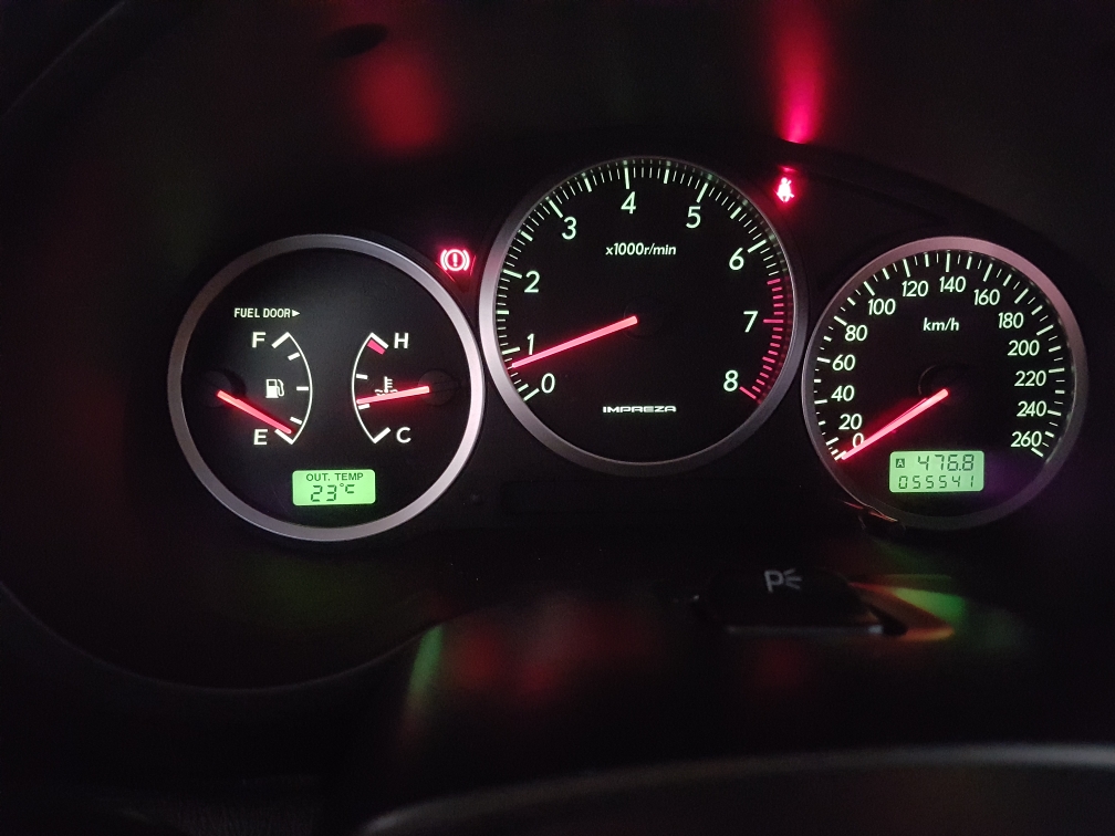

Message non lupar Sebaru » Sam 3 Juin 2017 19:13
mon ralenti en debut de semaine

Re: Trou à l'acceleration, à-coups soudain sans code defaut
Message non lupar Wattman » Sam 3 Juin 2017 19:42
Ca sent la fuite ton truc.

Aujourd'hui J'ai décidé de persister.
J'ai démonté la dump forge a nouveau. Je me suis amusé à appuyer sur le piston. Et J'ai remarqué qu'il grippait . Comme si sa course n'était pas droite. Même après nettoyage et graissage.
Alors J'ai dis bordel. Je remets celle d'origine. Sans outil digne de ce nom...
Un calvaire. Je suis un geek pas un mécano moi :happy1:
Ma belle mère m'a même aidé à remettre ce foutu collier autour de la durite de recirculation. ..
Je fait un essai sur route........et la... Je retrouve ma sub. Puissante. Une reprise de folie. J'avais dû m'habituer au fait qu'elle déconne.
Le ralenti stable. Pas d'à-coup, ça pousse proprement. Ça monte dans les tours. Et ça reprend super.
J'ai fait 15 km comme ca. Pas le moindre problème.
Mais plus de pshiiit.
Alors forge C'est fini
