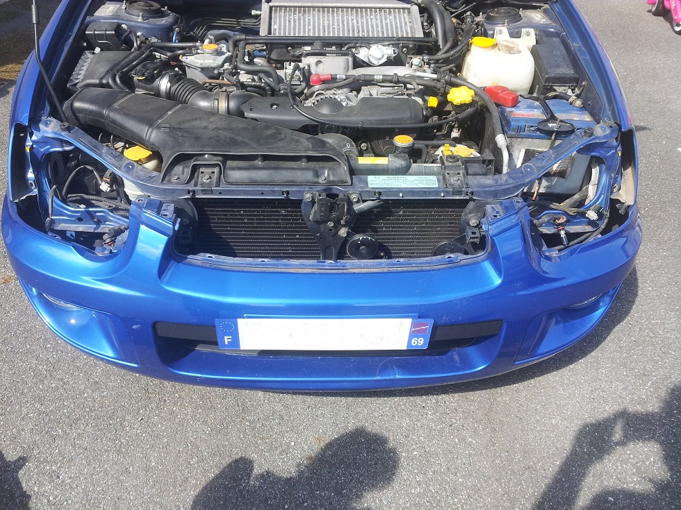

Message non lupar wérix65 » Ven 28 Mar 2014 15:03
Un peu de soleil et un peu de temps....
Du coup je démonte pour........?

Message non lupar wérix65 » Ven 28 Mar 2014 15:04
Virer les caches orange........

Message non lupar Le Steur » Ven 28 Mar 2014 15:36
Cuisson parfaite ! :hehe: :super:
