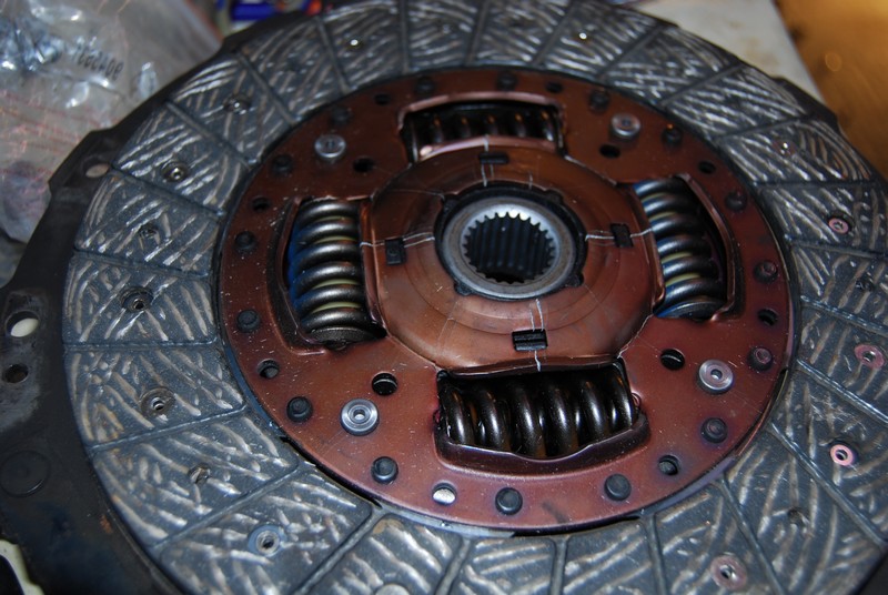

Message non lupar subarom » Lun 30 Déc 2013 21:47
Arnaud07 a écrit:D'ailleurs pense bien a bien centrer le disque d'embrayage ,sinon il ne rentrera pas :nonon:
si ça rentre :mrgreen: mais ça donne ça :gene:
embrayage 004.JPG (115.98 Kio) Vu 9459 fois
embrayage 003.JPG (159.81 Kio) Vu 9459 fois

Message non lupar mike91 » Lun 30 Déc 2013 21:59
Il fait la gueule le disque neuf... 8|
