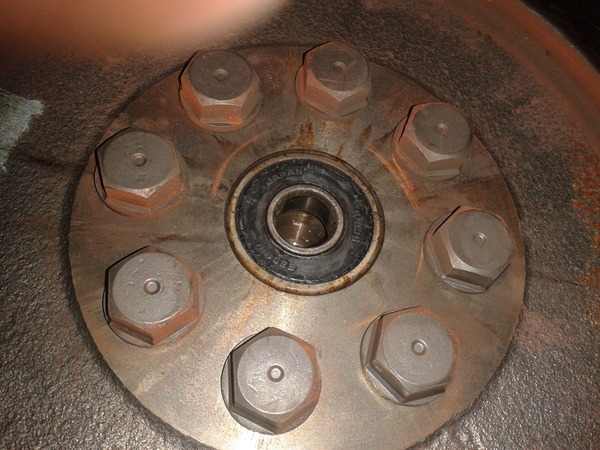

Quelqu'un a une technique pour extraire le roulement ?

Démonter le VM et extraire le roulement.
Re: roulement volant moteur
Message non lupar Arnaud07 » Dim 12 Jan 2014 11:12
et apres avec une douille au bon diametre tu vires le roulement ,par contre pour remettre le roulement neuf ne tape pas sur la bague interieure mais sur celle exterieure :P

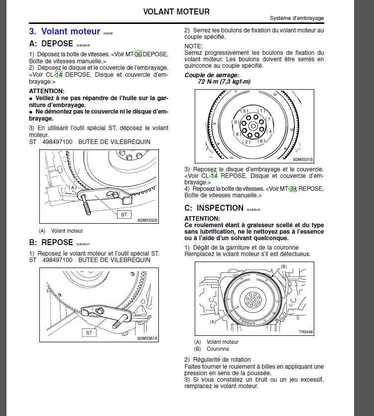

Mais, pour sortir le volant moteur, il faut le bloquer pour le demontage et remontage !
Euh, le mien a pas de trou donc comment je peux faire ...
Puis, il a une position particuliere ? car il est pas monté en vrac quand même puisque équilibré ?
Excusez des questions, mais je prefere avoir l'air c** a les poser que d'avoir l'air c** a faire une connerie ! :mrgreen:

Message non lupar subarom » Dim 12 Jan 2014 11:47
pour le bloquer il va te falloir un coup de main , il te faut quelqu'un qui bloque la poulie devant le moteur ...
ou faire comme moi j'avais bloquer avec une clé que j'avais attaché avec des rislan ,rilsan ................ colson quoi :happy1:
il n'a pas de position particulière juste les boulons qui le centre ...
par contre ne fait pas comme moi , remonte le au frein filet ;) ça évitera des soucis et un redemontage :gene:

Message non lupar marco123 » Dim 12 Jan 2014 11:55
ok pour les coliers plastique !!!! :mrgreen:
le couple de serrage est costaud il me semble ( > 10 ) ?

Il existe un outil dont je me servais en maintenance, mais l'acheter te prendra plus de temps et d'argent que démonter ton volant moteur (et il n'y a pas de repère de montage).
L'outil en question, pour ceux que ça intéresse, est une tige métallique percée en son centre sur sa longueur et fendu en 4 sur la moitié de sa longueur. Côté fentes, il y a un petit rebord à l'extérieur tout au bout, comme une fine collerette. On enfile la tige côté fente dans le trou du roulement, la collerette passe puisque les fentes s'écrasent. Une fois dedans, on enfile une tige filetée dans le perçage de la tige (qui est filetée sur 1cm) pour éviter que les fentes ne s'écrasent. On a donc une tige rigide avec une collerette côté intérieur du roulement. Il suffit de mettre une douille longue d'un diamètre supérieur au diamètre extérieur du roulement, une grosse rondelle large et de serrer un écrou sur la tige filetée pour extraire le roulement.

ok extracteur a inertie ( ou interne )
J'ai pensé a ca en me servant d'un cheville a cône de 12mm ( diametre interne du roulement ) .
Mais, il n'y a pas d'epaulement sur ces chevilles !

Pas mal cet outil, mais il extraie en prenant appui sur la cage intérieure...
Message non lupar Yul » Lun 13 Jan 2014 16:10
mike91 a écrit:Hello,
Yes mais pour l'extraction, on s'en cogne de la cage intérieure ou extérieure. Il n'y a que pour l'insertion du roulement neuf qu'on ne doit pas se servir de la cage interne. :perv:

Message non lupar mike91 » Lun 13 Jan 2014 16:44
Tout à fait Yul.
Mais il arrive aussi qu'en tirant ou poussant sur la cage intérieure, que celle-ci s'ouvre et que l'extérieure reste en place... Au final, t'es pas plus avancé quand ça arrive...

Message non lupar Wattman » Lun 13 Jan 2014 16:46
Absolument! Je pars du principe qu'on ne réutilise pas le roulement extrait.

Message non lupar Wattman » Lun 13 Jan 2014 16:57
Ah oui, j'avais pas vu ce post. Effectivement ça peut arriver, surtout sur ce type de roulement simple cage. Dans ce cas on enlève tout le centre et on prend le même outil de taille supérieure.
