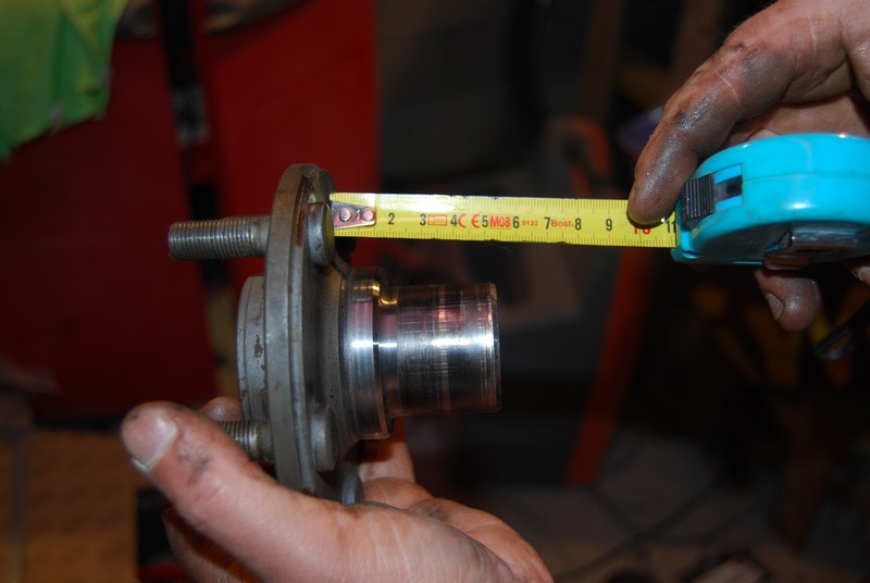

je doit changer mes roulements arrière sur ma noire (donc porte fusée + moyeu sti)
il y a un petit moment j'ai acheter des moyeux + porte fusée pour faire le montage avant de démonter la voiture .. prévoyant :gene:
seulement voila, au moment de remonter le moyeu il me parait plus court 8| et ne traverse pas le roulement ...
si quelqu'un en a un sous la main pour me confirmé que se n'est pas le bon :merci:
voici une photo des miens ..
moyeu 001.JPG (93.27 Kio) Vu 10635 fois
merci à vous :merci:

Je te confirme, je viens d'aller voir sur l'établi et j'ai 65mm comme tu es toi et 50mm que de portée roulement.

Fusées arr wrx et sti ne sont pas les mêmes

Message non lupar subarom » Jeu 10 Avr 2014 23:12
solaris04 a écrit:Je te confirme, je viens d'aller voir sur l'établi et j'ai 65mm comme tu es toi et 50mm que de portée roulement.
merci :merci:
simon57 a écrit:Fusées arr wrx et sti ne sont pas les mêmes
oui on est d'accord, mais comme j'ai reçu les moyeux et fusées séparés j'avais pas fait gaffe (j'ai encore pas démonter ceux sur la voiture) .. j'y ai vu quand j'ai mis en place le roulement, ça va nikel dans la fusée, mais le moyeu est trop court ...
là j'ai donc deux moyeux de wrx :-/
