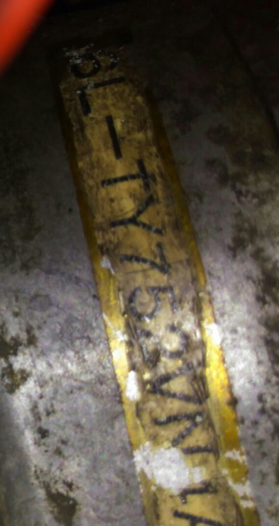

Message non lupar deltap1 » Sam 11 Juin 2016 18:53
Voici le numéro que j'ai pu décrypter difficilement :
TY752VN1AA

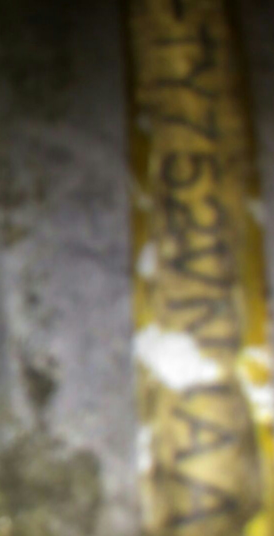

Re: différence boite de vitesse gt 2000 ou 97
Message non lupar deltap1 » Sam 11 Juin 2016 18:55
2éme photo
Message non lupar deltap1 » Sam 11 Juin 2016 21:06
je pense que c'est peut-etre un 4 après le N sur la plaque le chiffre est effacée à moitié et non un 1.
Message non lupar Daigoroh » Sam 11 Juin 2016 22:07
deltap1 a écrit:je pense que c'est peut-etre un 4 après le N sur la plaque le chiffre est effacée à moitié et non un 1.
Oui, tout a fait TY752VN4AA
Pour les partenaires du forum, c'est ici que ca se passe ;)
http://forum.subby.fr/viewforum.php?f=69
Message non lupar Mric » Sam 11 Juin 2016 22:22
C'est une boîte 95/96 trouvé en tapant le numéro de référence sur Google
Message non lupar deltap1 » Dim 12 Juin 2016 09:18
slt Mric et moi qui pensait avoir une boite de gt 2000 donc sa serais une boite de année 96 merci de ta réponse
deltap1
Messages: 115
Inscription: Dim 15 Sep 2013 12:49
En ligne: 6d 10h 45m 29s
Message non lupar Daigoroh » Dim 12 Juin 2016 11:12
deltap1 a écrit:slt Mric et moi qui pensait avoir une boite de gt 2000 donc sa serais une boite de année 96 merci de ta réponse
Oui, tu a un carter TY752, donc plus vieille que celle de GT99/00 ;)
