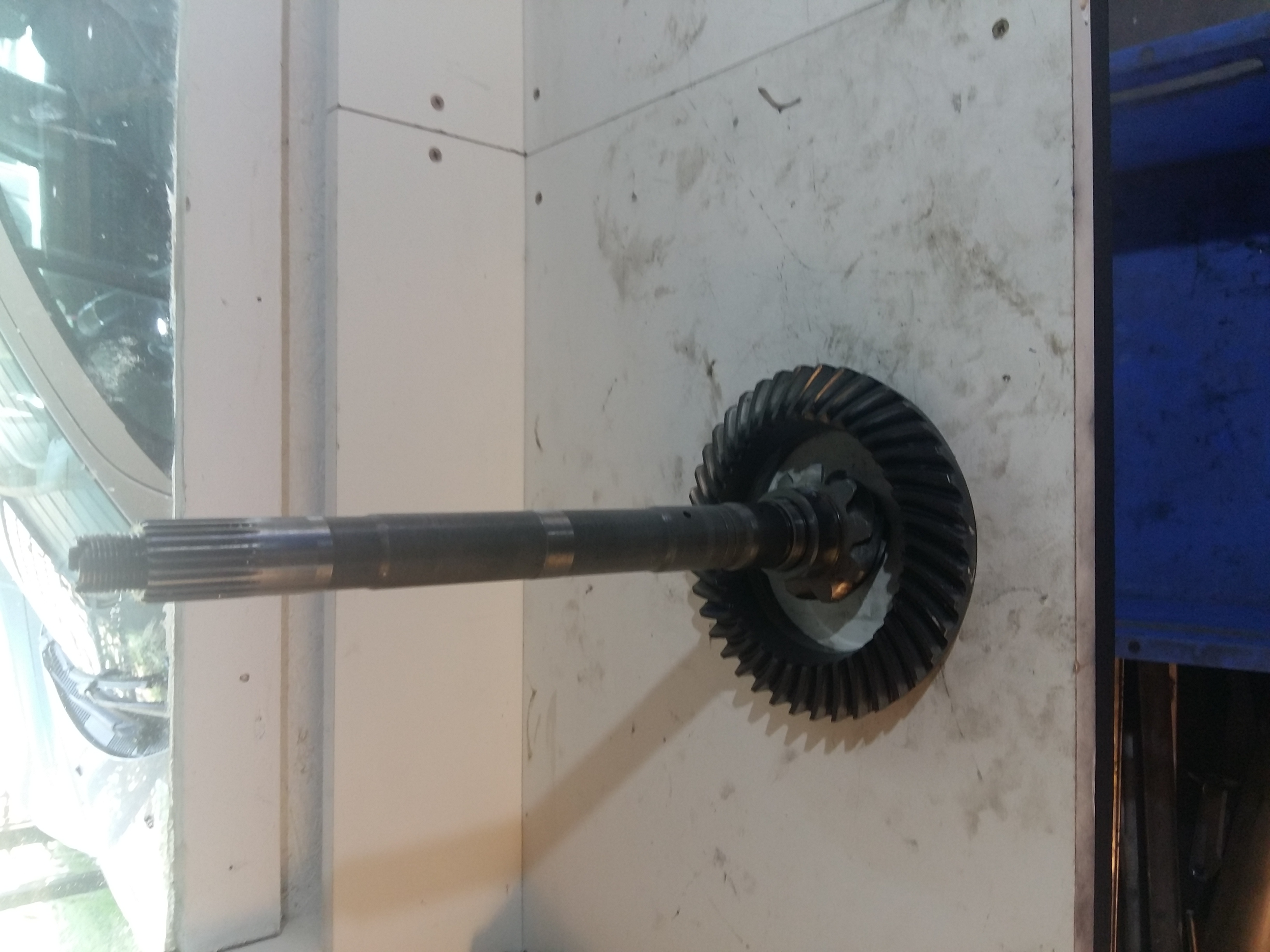

Bonjour,
je cherche un couple conique de diff avant de subaru gt en 4.11 ou 4.44 . En occase çà paraît mission imposible. Si vous avez des adresses ou lien pour du neuf. .....
Le 4 .11 de ce que j ai compris , on pourrais le trouver sur des boîtes de forester , mais la aussi en occasion y a pas foule et faut il tomber sur le bon modèles

Oups , c est vrai j ai mal formuler ma phrase , en fait c est un peu des deux ......
J aimerais connaître sur quel type de boite ou véhicule on peut trouver ces rapports de diff , comme ça pour chercher en occasion ça limite la recherche .....
Ou a défaut peut on l avoir en neuf ( que le couple , pas le diff complet ).....
Mais je passerais une annonce aussi comme tu le dit
Mille excuse pour la confusion :amen:

Message non lupar Erwan » Sam 23 Juin 2018 21:58
En effet 4.11 sur les forester s turbo sf5, c'est court mais utilisable au quotidien ( ça braille pas à 130 )

Message non lupar Robertodelasoubarou » Mer 27 Juin 2018 08:56
le 4.11 est aussi sur les wrx 9 ;)

Ca vas tirer court mais c est ce que je voulais , couple 4.44 trouvé ( il provient d un forester )
Le monsieur content ::d

Message non lupar Erwan » Sam 14 Juil 2018 17:46
Faut pas l'arrière au même ratio aussi ?
En ligne: 96d 23h 8m 39s
Re: Couple conique diff avant
Message non lupar Seb12 » Dim 15 Juil 2018 16:00
Si tu vas voir sur le post de mon véhicule , tu verras que j ai monté le moteur boite en position central arrière , et que j ai bloqué la boite en deux roues motrices
Donc le diff avant me suffit ;)
Je vous ferais un petit reportage du changement du diff , pas mal de taff et de réglage (jeu de entre dents )
