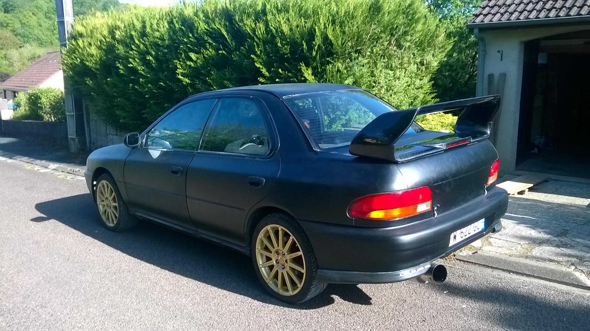

bonjour a tous
voilas mon problème comme dit dans ma signature je remonte une gt mais avec la meca boite faisceau ecu ect de STI v2
tous est remonte elle démarre elle roule mais hormis l éclairage les clignotant rien d autres ne fonctionne au tableau de bord pas de compte tour par de check engime pas de température pas de jauge et oui aussi l alternateur qui ne charge qu a 12.35volt a savoir que tous les pièces viennent de la même donneuse d organes ecu faisceau ect meme en branchant les fiche pour voire les code erreur sa ne s allume pas mais quand je branche les autres les ventillo la soleno fonctionne j ai changer de compteur au cas ou toujours pareil
aussi j ai modifier les faisceau rhd en lhd vu que sa ne fonctionnais pas j ai racheter un faisceau rhd et toujours rien
donc voilas ma question es ce que se qu il ne fonctionne pas n es pas gérer par l ecu ? ou alors la je vois plus je sèche et vous ?
j ai mis 6 mois pour la remonter et d arrivé presque a la fin et ne pas pouvoir rouler a cause de sa c est gonflant mais sinon elle tourne nikel c est sa le pire
