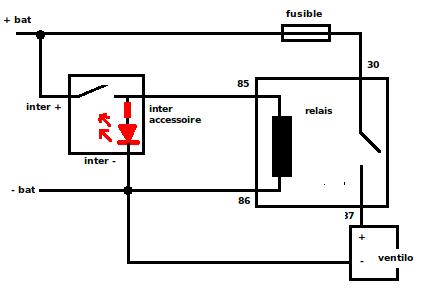

Message non lupar marco123 » Lun 30 Déc 2013 11:20
me suis appliqué :
Dans ce cas, si ton câblage correspond bien a ce schéma,
en plaçant ton ampèremètre en lieu et place du fusible, ça doit marcher .

Message non lupar BruChoupi » Lun 30 Déc 2013 14:37
Bonjour Marco
Respect pour le schéma :super:
ça me saoul.........faut que je regarde ce maudit multi.........

Re: Amperemetre
Message non lupar marco123 » Lun 30 Déc 2013 15:08
oui, bof ....
je viens de refaire les faisceaux d'une
... alors, ce truc vite fait sur un coin de pc ... !

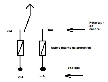

Message non lupar BruChoupi » Mar 31 Déc 2013 11:21
Bonjour les gars :hello:
J'ai trouvé mon "erreur"........la position du sélecteur de mon multi.
Uploaded with ImageShack.us
En premier lieu j'avais connecté sur mA et rien......ce matin j'ai connecté sur 20A et là ça rocks :ghee:
6amp de conso, je mets un 8 par sécu ou pas ?
Une explication sur la différence de position du sélecteur.....ils indiquent bien tous les deux du courant continu :rouge:

Message non lupar stef » Mar 31 Déc 2013 12:08
oui mais ils indiquent l'intensité max du courant qui sera mesuré... si tu mets sur milliampère pour mesurer une intensité de plusieurs ampères tu ne vas pas mesurer grand chose

Re: Amperemetre
Message non lupar marco123 » Mar 31 Déc 2013 12:51
Schéma général d'entrée d'un ampèremètre :

Re: Amperemetre
Message non lupar BruChoupi » Mar 31 Déc 2013 13:13
Donc pour savoir l'ampérage sur nos voitures, toujours le laisser sur la position 20.......j'ai bon ou pas ?
Alors les fonctions mA et microA, elles servent uniquement pour les très faibles consommateurs.......c'est ça ?

Message non lupar marco123 » Mar 31 Déc 2013 13:47
BrunoNadine a écrit:Donc pour savoir l'ampérage sur nos voitures, toujours le laisser sur la position 20.......j'ai bon ou pas ?
Bruno
Oui et oui ! . Tu dois toujours commencer par le plus haut calibre et diminuer
ex: calibre 20 : lecture 0.02 passer sur mA
