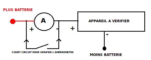

Message non lupar marco123 » Dim 29 Déc 2013 12:58
Est tu sûr de ton amperemetre ?
Etais tu vraiment sur la gamme A= ?
Pour le verifier, tu le court circuite !
Je te fais un dessin et je reviens !

Message non lupar marco123 » Dim 29 Déc 2013 13:20
Pour commencer, utiliser le calibre le plus fort de l'amperemetre .Mais attention, un moteur est consideré comme un CC franc au demarrage !
Donc, il faut un fusible tempo et non pas rapide .
Ton ventilateur est mis en route par un relais, utiliser un fusible de valeur de courant
juste inférieur ( ex: relais 30A , fisible 25A )

Message non lupar BruChoupi » Dim 29 Déc 2013 14:56
Vous etez tous formidables :coeur: :super: :coeur: :super:
pas posté que des réponses fusent :gene: :gene:
Pour ce qui est de la puissance du ventilo.......je ne sais pas, la plaque n'est pas lisible :/
Pour ce qui est du calcul, je m'en suis rappelé du temps où j'usais mes blouses sur les bancs pourris de mon école.........les moins de XX ans de ne peuvent pas comprendre :mdr1:
Super le schéma :super: .......me semble bien avoir connecté ainsi.......en tous cas j'ai bien placé mon ampèremètre en série dans le circuit.......sa situation doit elle etre exactement comme décrite sur ton plan ???
Ce qui sur, c'est que le ventilo ne tourne pas une fois l'ampèremètre intercalé :0
Y a comunblèm :happy1:
Bruno

Message non lupar marco123 » Dim 29 Déc 2013 15:13
tu mets d'abord le court circuit et a ses bornes l’ampèremètre .
Une fois que le ventilo tourne, tu ouvres le court circuit .
Comme cela, tu t'affranchis du courant de démarrage .
Si le ventilo s’arrête, c'est que tu as cramé le fusible de l’ampèremètre .
Si le ventilo ne s’arrête pas, tu as juste a lire la valeur .
