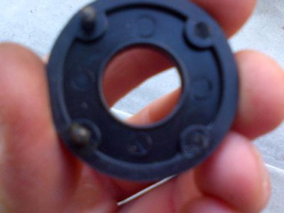

Sur une dump HKS , j'ai 2 ergots du 2 eme piston ( le noir ) qui ont cassé , de ce fait le piston ne ferme pas bien et du coup quand le turbo charge ça crée une fuite .
Qui a déjà rencontré ce problème ?
Cette dump était montée sur une WRX 9 moteur stock ;)

elle a pas grippé ?

Ben a 1ere vue non ;)
Je ne comprends pas trop, pourtant les HKS sont plutôt fiables .
C'est une Dump que j'avais acheté avec le group buy de 2008 .

bah j'arrive pas à voir comment c'est moté :gene:
t'as retrouvé les morceaux cassés?

Pas de bol ca :(
On sais avoir cette pièce a part?

VI les ergots cassés sont restés dans l'autre partie ;)
Foutu pour foutu, mon client a tenté de la recoller , on verra bien .
A 1 ère vue on ne trouve pas de pèces détachées pour ces dumps là :/

ya aucun risque que ça tombe dans l'échangeur?
j'ai mon ancienne à vendre au pire :gene:

Je ne sais pas car ce n'est pas moi qui l'ai démonté ;)
