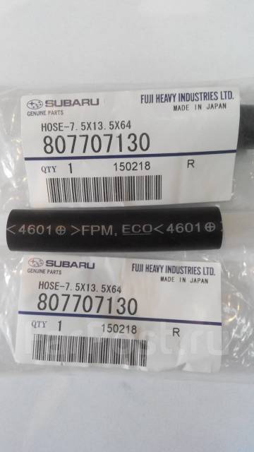

Erwan a écrit:Cette durite la ?
Non, celle ci ;-)
