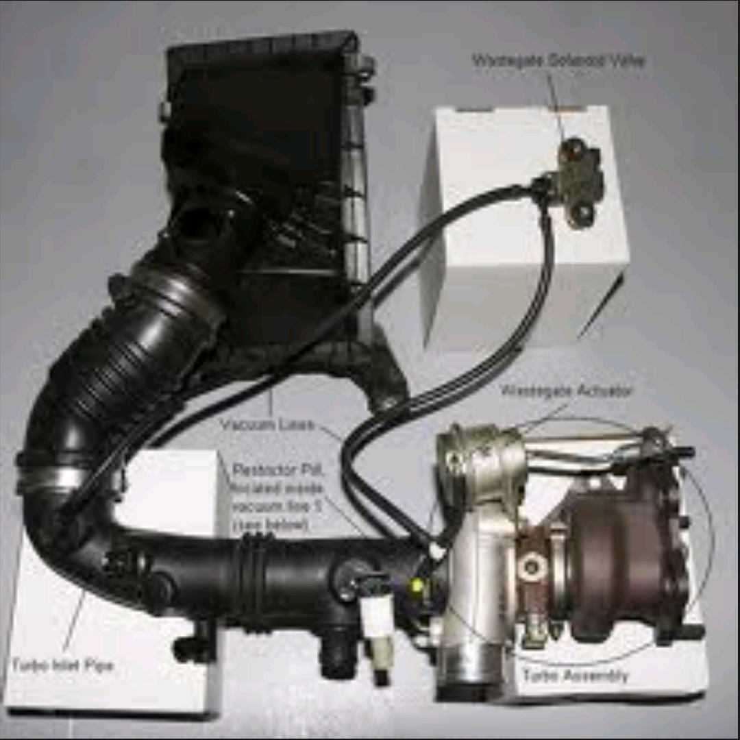

quelqu'un aurait il un photo du montage des durites recirculation wastegate svp
en partant de la boite a air vers le débimetre du petit bitonio :mrgreen: qui sort ca va ou apres ? pas dans mon cul merci :P
si vous avez photos cela serait sympa

tu parles de la dump ou de la waste gate?
car y pas de recirculation sur la WG...
Re: Durite recirculation wastegate
Messagepar scooby-doo » Mer 31 Déc 2014 17:38
Mric a écrit:tu parles de la dump ou de la waste gate?
Excuse oui je parle de la durite wastegate au corp froid du turbo ,ensuite elle par ou sur la boite a air non ,?

franchement t'as regarder le lien que je t'ai mis??? :nono:
la première photo il y a tout ce qu'il faut dont celle ci
après on dira qu'on ne donne pas d'info mais la désolé mais faut faire un minimum d'effort :pascontent:
Messagepar scooby-doo » Jeu 1 Jan 2015 15:01
Oui j'ai regardé mais je trouve pas de photo qui montre ou elle va exactement j y comprend rien :mrgreen: merci en tout cas pour ton lien déja dit plus haut

en faite ce qui merde c est qu au départ j ai un halman pour mon ancien moteur wrx et la du coup avec celui de Sti je voulais tout remettre a l origine et virer le halman.
bon déja je suis mal car il me manque la durite qui par de l admission et qui va au soleno... bref ca je devrais l avoir rapidement
ensuite ce qu il faut que je remette d origine c est mon soleno car en faite puisque le halman etait monté mon soleno etait en circuit fermé...
scooby-doo
Messages: 1066
Inscription: Mar 17 Mar 2009 17:54
Localisation: DTC !
En ligne: 10d 13h 54m 16s
Ma voiture: 2 GT/ 1 WRX8 / STI S
Messagepar scooby-doo » Mar 6 Jan 2015 19:32
et il faut que je retouve ceux du soléno en durite ....

Franchement, avec le lien d'Mric et la toute première photo, je vois pas comment on peut faire mieux.

Oui jmi ça c'est compris mais quand au départ ton seleno est pas bon ni aucune durite difficile de s'y retrouver... merci à toi maintenant me reste à trouver les durite

D'ailleurs pourquoi sur ta photo les durites allant au solénoïde sont de diamètre pareil alors que ma photo plus haut du solénoïde ça part avec une plus grosse ? Ça a une incidence ?

Messagepar Mric » Mar 6 Jan 2015 20:55
non
Messagepar scooby-doo » Mar 6 Jan 2015 21:19
Mric a écrit:non
Daccord mric donc celle du solénoïde celle de wastegate et celle qui revient admission on peut mettre même diamètre ? C'est du 3 ou 4 mn intérieur?merci

Durite reçu je vais pouvoir refaire toit ça propre . Le restricteur vous le rentrer avec un peu de graisse? Ça doit forcer pas mal non

Perso je mettais toujours un peu de graisse silicone pour aider, mais vraiment un trés trés petit peu !!!!!!!!!!!!!!!!!!!!!!

Sinon pour rentrer un truc dans des durites, silicone y compris, le produit vitre fait des miracles et vu que ça s’évapore très vite, plus aucun risque de "glissade" de l’emboîtement par la suite! ;-)
