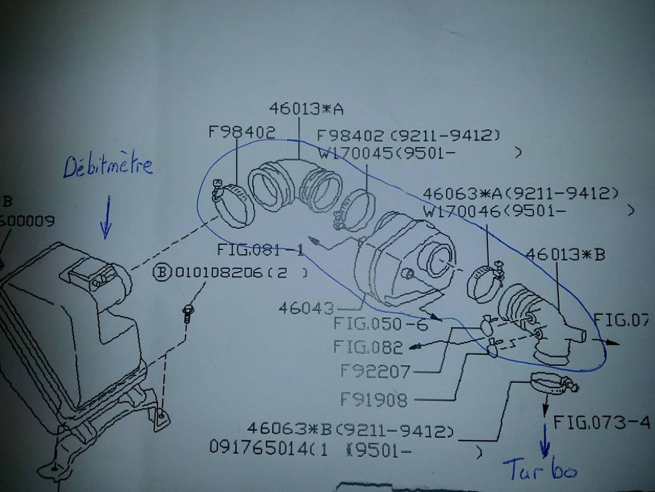

Pour bien comprendre voici un montage d origine (gt de 96 ), la partie entourer est celle que je voudrais modifier
Quand je dit que je voudrais modifier , en fais je n est pas trop le choix , du fait de l implantation de mon moteur en position centrale arrière , je ne peux pas remettre tous les éléments d origines
Je n est pas tous maquetter encore , mais se sera plus long ça c est sur
