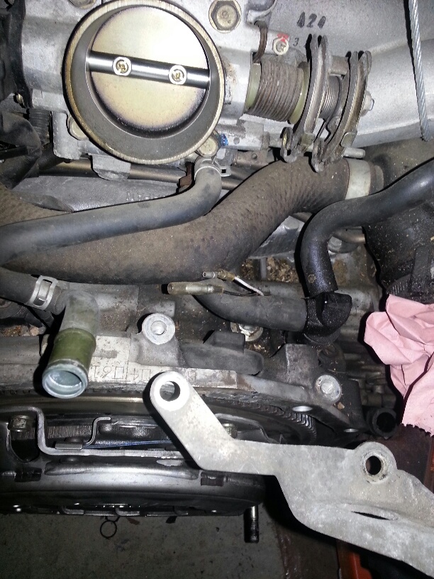

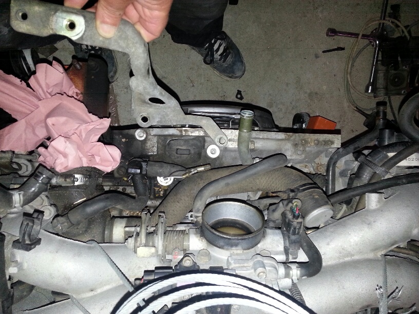

Message non lupar Robertodelasoubarou » Mer 30 Avr 2014 15:37
refait tes fixations et garde le tmic sti ;)
Re: question echangeur gt
Message non lupar gtturbo13 » Mer 30 Avr 2014 17:21
merci les gars
je vais faire ca ce week
par contre sur mon montage ,il y avait qu une pate,celle de droite
mais pas de pate a gauche
je vous pas ou elle pourrai se mettre
personne a une photos avec les pates par hazard?
merci

Message non lupar mike91 » Mer 30 Avr 2014 19:54
Message non lupar subarom » Mer 30 Avr 2014 21:59
tiens je viens de te faire une photo de l'endroit ou se fixe la patte
patte tmic.jpg (242.08 Kio) Vu 11435 fois
patte tmic 2.jpg (230.05 Kio) Vu 11435 fois

Message non lupar mike91 » Mer 30 Avr 2014 22:09
Bien sûr que c'est de l'origine: faut bien que le TMIC tienne correctement.
Message non lupar mike91 » Mer 30 Avr 2014 22:20
Poste une photo nous indiquant comment tient ton TMIC.
Message non lupar gtturbo13 » Mer 30 Avr 2014 22:23
Oui je ferais
Honnetement,il tenait pas
A gauche pas de patte et a droite une pate qui venait se fixait pres dd la bobinee
Message non lupar gtturbo13 » Jeu 1 Mai 2014 16:45
merci les gars pour vos photos et conseils
je vais voir demain chez sub,pour voir combien ils les vendent
si c est un bras,je les fabrique
