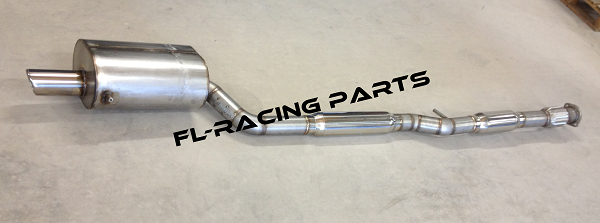

Message non lupar yostone » Lun 15 Oct 2012 11:51
On voit bien que Fredlux aussi utilise le même style de résonateur que l'on a trouvé...
Re: donwpipe hks avec 2 résonateurs
Message non lupar nether47 » Lun 15 Oct 2012 11:53
oui tt à fait, cela à deja était dis plusieures fois ;)
resonateur vibrant et autrefois silencieux aero.

Message non lupar nether47 » Mar 16 Oct 2012 18:34
oui damien est prevenu, je prends 5 minutes pour remonter la ligne aps.
Comme ça on aura:
Collecteur stock + G200 98DB
Collecteur Stock+APS 94.6
Collecteur FLR+APS 91.6
Collecteur FLR+ APS modifiée sauce nether et damienjfk 91.6 mais son un peu plus etouffé
