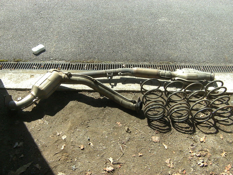

Oui mais là moi j'vois le second cata, et à gauche le down (catalysé également). On ne voit pas le résonateur...
Re: Odeurs catless downpipe
Message non lupar Daigoroh » Mer 22 Jan 2014 22:32
Non Mike, le down (donc celui qui se fixe au turbo) c'est celui au dessus sur la photo. ;)
Ensuite viens la ligne intermédiaire avec dessus le cata (a droite), et le silencieux intermédiaire (a gauche) ;)

tiens ,là on voit mieux le résonateur ;)
Message non lupar Daigoroh » Mer 22 Jan 2014 22:49
subarom a écrit:tiens ,là on voit mieux le résonateur ;)
Aaaaahhh, je savais bien que je raconte pas que des conneries :happy1:
Message non lupar subarom » Mer 22 Jan 2014 22:52
et à priori c'est donc sur les 99/2000 .
Message non lupar Daigoroh » Mer 22 Jan 2014 22:57
Oui, je pense que ce n'est pas pareil sur les versions antérieur ;)
