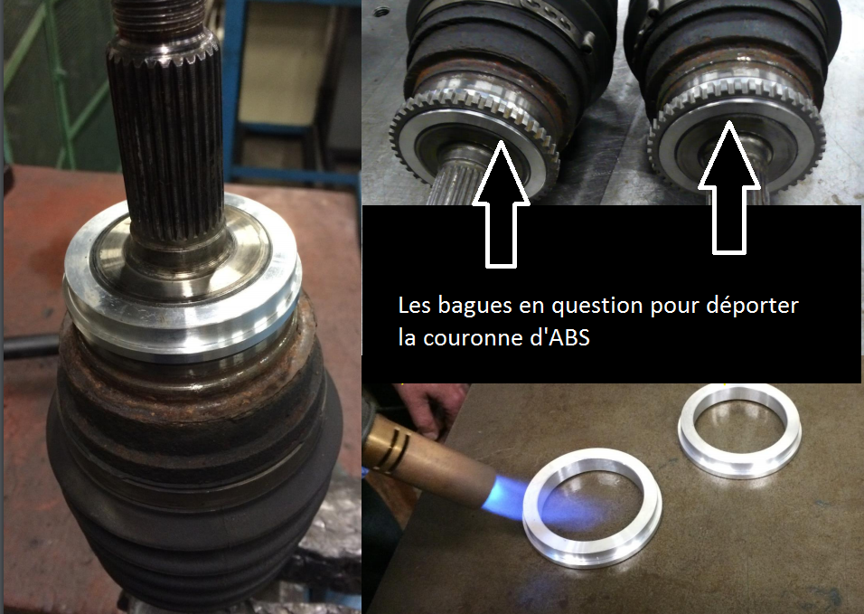

Je l'ai fait il y a quelques mois, non pas pour les jantes (j'en ai 22, le choix est immense en 5x100) mais pour la taille des roulements. Bon j'ai modifié le moyeu parce que je ne voulais pas changer toutes mes jantes ni mes disques donc je reste en 5x100
Pour reprendre les explications d'Mric, les cardans sont identiques, les étriers aussi.
Pour le montage, pour réduire les frais, tu peux acheter des amortisseurs de 8.5 ou 9 HS, fuyant ou pompés, et tu remets tes propres cartouches dedans (tuto sur le forum). Ensuite il y a une bague à fabriquer pour décaler et utiliser ta couronne ABS (couronne différente selon le modèle, 6 ou 8 mm). L'emplacement du capteur est le même. J'ai zappé cette étape parce que l'ABS c'est pour les assistés. :mrgreen:
Par contre pour l'arrière, je ne sais pas, l'intérêt est très limité de passer sur des roulements AR en 114.3 donc j'ai préféré passer sur des roulements AV de Legacy 2008 qui sont déjà en 5x100 et qui permettent de conserver les cardans arrières (j'ai un doute sur la compatibilité des cardans AR si on passe d'un pont DCCD (8.5, 9 etc) à un pont classique R180, c'est la raison pour laquelle j'ai des cardans de P. Solberg, les cardans AR que j'avais ne se montaient pas dans mes porte-moyeux STi)
A cela viendra s'ajouter le problème de l'ABS arrière, je ne sais plus comment c'est foutu sur les versions supérieures à la 8.

- Si je monte les moyeux de la 8,5 sur ma 7, je vais devoir faire deux bagues pour modifier la bague dentee pour l abs pour conserver mes cardans avant de ma 7, a voir pour l arriere comment ca se passe,

Pas deux mais UNE seule bague pour la couronne ABS.
