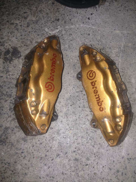

Rha les copains , on m'a proposé Ca:
Vous en pensez quoi?
350 avec plaquette neuve
Messagepar korben » Lun 5 Jan 2015 14:55
c'est sur que c'est mieux !
quitte à refaire des freins, autant que ce soit des bons.
Il faut des câles d'adaptation pour les fixer non ?
c'est quoi les plaquettes proposées ?

Messagepar Robertodelasoubarou » Lun 5 Jan 2015 15:53
cale et surement le changement de jante
sans compter qu'il faut equilibrer le freinage et donc l'ar sera a la rue si tu met pas des etrier sti
Messagepar korben » Lun 5 Jan 2015 16:03
Tiëstosub a écrit:sans compter qu'il faut equilibrer le freinage et donc l'ar sera a la rue si tu met pas des etrier sti
oui, ou juste plaquette avec un meilleur CF à l'arrière qu'a l'avant, genre EBC jaune arrière, EBC rouge avant.
Les étriers brembo arrière sont pas si différents que les subaru il me semble, c'est du double piston. Je sais pas si le disque est plus grand non plus. :-/

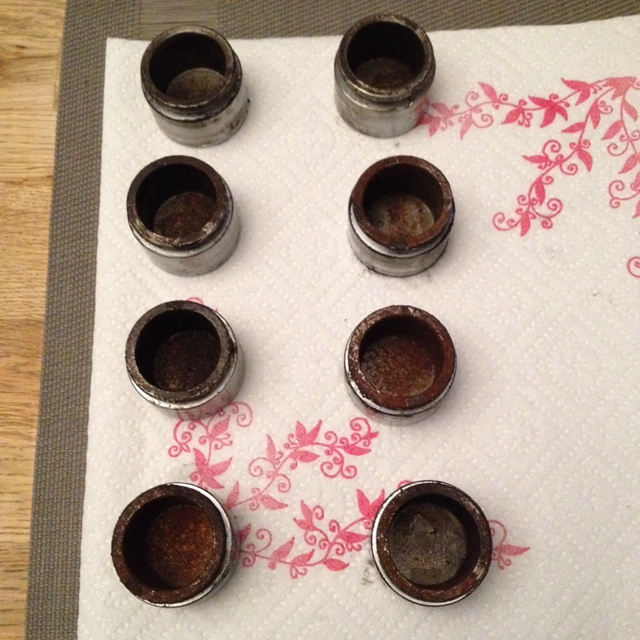

Messagepar fanfan_01 » Lun 5 Jan 2015 16:41
Donc cale d'adaptation, et oui ça passe pas avec mes oz on avait essayer sur celle de Damien.... Donc qui veut dire voie d'élargisseur ou changement de jante + revendre tout mon set actuelle .... Je sais pas du coup si ça vaut bien le coup :/
Et sinon retenté aujourd'hui les freins... Et tjs les 2pistons que jarrive pas a enlever :(
Je me demande si je vais pas les remettre et avec le fkexible pomper...

Messagepar korben » Lun 5 Jan 2015 16:43
mets des élargisseurs. 16mm devrait suffire non ? voir même 5mm. Sur la mienne c'est des 5mm et ça passe (OZ prodrive P1)

Messagepar Manu 1er » Lun 5 Jan 2015 18:13
fanfan_01 a écrit:Donc cale d'adaptation, et oui ça passe pas avec mes oz on avait essayer sur celle de Damien.... Donc qui veut dire voie d'élargisseur ou changement de jante + revendre tout mon set actuelle .... Je sais pas du coup si ça vaut bien le coup :/
Non pas besoin de cale devant c'est plug & play FanFan et ça m'a l'air une très bonne affaire, si ça passe dans tes jantes tu n'as aucune modif à faire, si ce n'est de chercher des étrier plus gros pour compenser l'arrière :ange:
Sinon si tu veux sortir les autres, tu mets quelques chose pour bloquer les pistons qui veulent bien sortir, et tu continues à pomper si ils sont toujours brancher sur le flexible ! ;-)
Sur GT les étriers arrière sont des mono piston en 274mm, c'est pas comme sur les WRX en double piston 290mm, et les STi double piston 315mm :triste1:
Messagepar Robertodelasoubarou » Lun 5 Jan 2015 18:28
c'est cool alors si ça se monte sans cale
par contre françois,faut changer tes disques aussi
perso je préfère les 4 meme plaquettes c'est plus homogène
et oui françois,c'est le problème des brembo,faut souvent changer les jantes
pour sortir les deux qui restent,tu remet les deux autres ,une cale pour les empeché de sortir et tu pompe pour faire sortir les deux bloquer
Messagepar Manu 1er » Lun 5 Jan 2015 18:34
Tiëstosub a écrit:par contre françois,faut changer tes disques aussi
Ouais, les disques ça va de soit, moi aussi je préfère avoir les 4 mêmes plaquette kit à monter un répartiteur de freinage réglable pour rééquilibré le freinage, et pour l'astuce je vois qu'on n'a été à même école, car c'est ce que j'avais dis juste avant :mrgreen:

Messagepar mike91 » Lun 5 Jan 2015 20:25
Il faut des cales pour monter des étriers STI.
Sujet traité en long, en large, et en travers sur le forum... ;)
Messagepar fanfan_01 » Lun 5 Jan 2015 20:54
Ça yest venu a bout de ces pistons
Maintenant nettoyage et voir ce que ça donne
Sinon etriers partie en sablage ;)
