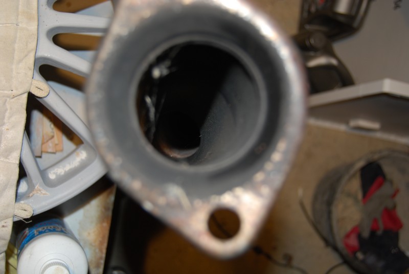

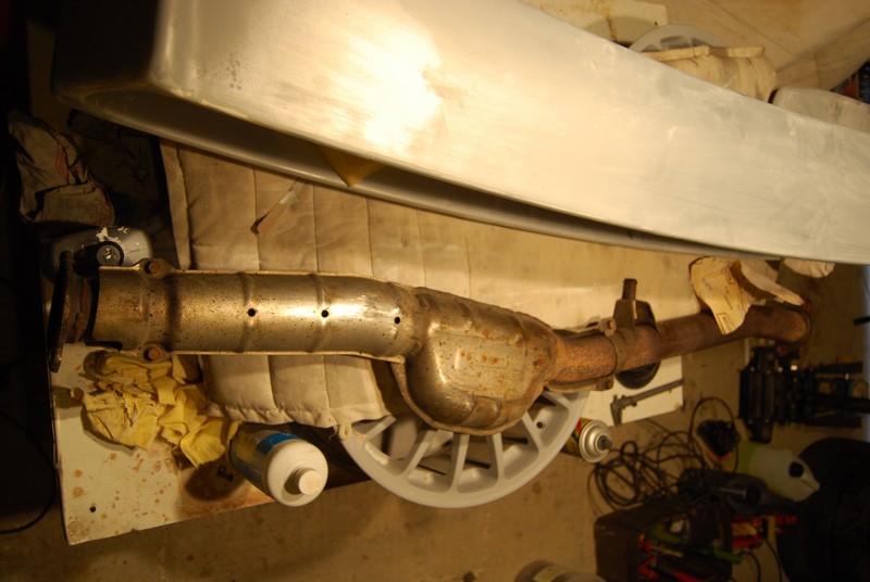

Voila, pas pus attendre pour en avoir le cœur net :diable:
L'inter.....avec ......
La partie qui nous intéresse...
Et dedans un beau petit cata :mrgreen:
Donc, il y en a bien 2 sur une GT,...du moins une 99/00.
Bien vus Mike :super:

Daigoroh a écrit:Voila, pas pus attendre pour en avoir le cœur net :diable:
Il a pas cette gueule là, sur les 97/98, donc seul les 2000 possèderai 2 cata ... :]

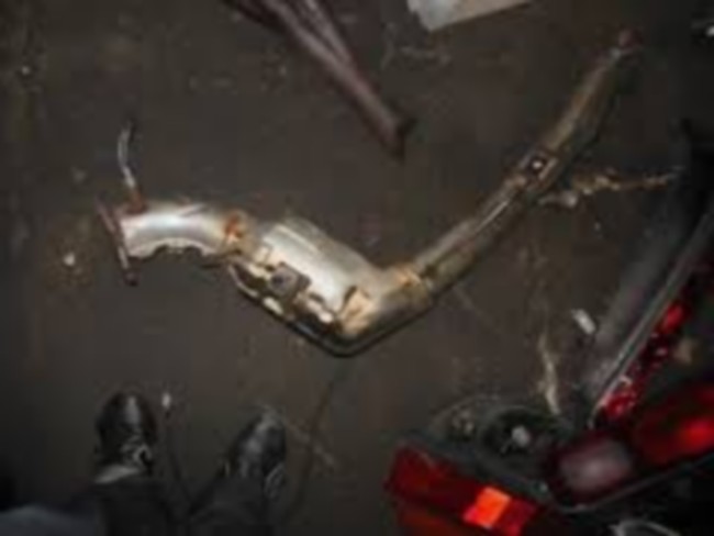

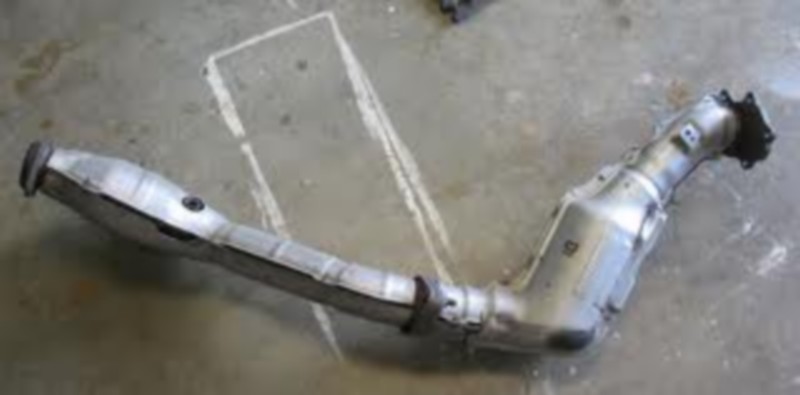

down wrx en deux partie cata en haut et en bas (sonde en bas)
down wrx.jpg (35.41 Kio) Vu 2387 fois
down gt en une seule partie cata en haut et sonde en haut et donc un cata dans l'inter ..
down gt.jpg (30.85 Kio) Vu 2387 fois
