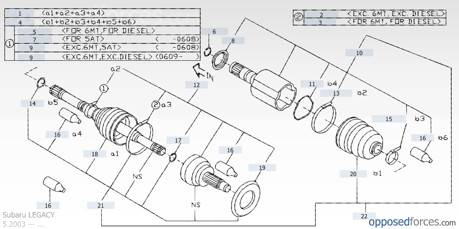

On continue dans les galères!
Vu que je suis bloqué à 700 bornes de la maison, la Cigale a décidé de nous faire un clac-clac-clac en tournant.
Je vous fais pas un dessin...
Sauf que bien entendu, impossible d'accéder à opposedforces (problème du PC de boulot verrouillé? problème d'internet qui coupe toutes les 3 secondes (merci Orange de merde!!!), problème du site??) donc je n'arrive pas à obtenir la ref d'origine du cardan AVG.
Dans l'idéal je voudrais remplacer uniquement la noix de cardan (trouvée en UK pour une petite quarantaine d'€uros) mais je n'ai aucune certitude de compatibilité (Oscaro me dit que oui pour la 2.0D 150ch avec le cardan VKJC7515 chez SKF mais d'autres revendeurs me disent que non et indiquent un cardan de 3.0 essence 245ch...)
Le cardan complet c'est plus de 210€ chez Oscaro (95 livré chez 24piecesauto 8| ), d'où ma volonté de ne changer que la noix, le reste est en bon état.
Si quelqu'un arrive à avoir l'info, je galère.

C'est la bonne auto mais pas le bon schéma.
J'ai réussi à y aller, j'ai un logiciel de codage d'adresse IP sur le PC du boulot. Si je ne l'active pas, je ne peux pas aller sur le forum ou sur FB et si je l'active je ne peux pas aller sur Opposed. Bref, j'ai bidouillé et j'ai réussi à avoir la ref du cardan. Malheureusement il semble qu'il soit à usage unique.
La ref c'est 28321AG050
761€ sur subaruparts :super: (oui, 761!!!)
417$ sur partsouq
316€ sur autoparts24

Le petit tunnel VPN qui va bien, bizarre que tu n'aies pas accès à opposedforces par ce biais...
Effectivement ton schéma ressemble plus à un cardan, ils appellent ça comment sur le site ? :gene:
J'ai pourtant cherché plus de 5 minutes, je suis même allé voir dans chaque catégorie au cas où mais j'ai pas trouvé :0

Re: Et de trois!!!!!! (La Cigale)
Message non lupar lionos » Mer 16 Nov 2016 19:47
J'accède pas au site :/
"Erreur de protocole ICAP."
Drive Shaft ?

Apparemment non, j'avais fait une recherche sur la page avec tout ce qui contient "Shaft" et aucun n'avait l'air d'un cardan :0 (mais ne sachant pas de quoi est constitué un cardan, je pensais que c'en était la vue très éclatée :gene: )

Message non lupar Wattman » Jeu 17 Nov 2016 07:49
Cardan c'est axle.
J'ai fait des recherches pour avoir juste la noix de cardan (outer cv joint) mais pas trouvé pour le 2.0D (moteur EE20)
Je pense que je vais attendre de rentrer et démonter la noix pour prendre toutes les mesures et nombre de canelures pour commander un équivalent.

Message non lupar SubJunior » Sam 19 Nov 2016 12:53
Merde :gene:
En même temps je ne trouve pas grand chose nn plus, le boxer D a ses propres cardan ! La tete coté boite a une ref mais la tête coté roue se vend avec l'arbre, donc à peine moins chère qu'un cardan complet ! :gene:

Message non lupar Wattman » Sam 19 Nov 2016 13:08
J'étais tombé sur les mêmes constatation. Il faut que je m'assure que ça soit bien un problème de cardan avant tout achat.

Message non lupar Wattman » Ven 9 Déc 2016 12:42
A priori c'est pas un cardan mais les disques sur bol qui bougent légèrement en braquant. Ca me le faisait sur la WRTI quand ils étaient à l'avant.
Donc j'ai commandé des disques Brembo WRX + plaquettes origine Ferodo WRX + silent-bloc de triangles et elle sera comme neuve et prête à vendre.
