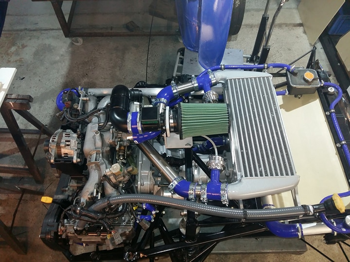

C'est un projet de grand malade, ça fait plaisir de voir toutes ces pièces conçues, modélisées maison :super:
Le sélecteur séquentielle est impressionnant :|
Le pédalier, le support d'échangeur, y'a de très belles pièces en alu :ghee:
Vivement la suite du projet :super:

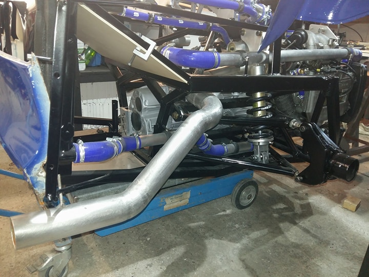

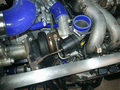

J'ai pu voir sur l'autre forum que tu as fait l'échappement, dommage que tu ne sois pas parti sur une séparation de la wastegate et de la sortie du turbo.

Pour l échappement c est quelque chose que je peux toujours faire , j en ai même vue qui envoyer les gaz de la wastegate direct dehors, mais quel est l intérêt , cela apporte quoi ?

Ce montage s'appelle couramment "screamer pipe", aucun intérêt si ce n'est d'avoir une autre sortie de flamme et un tuyau qui hurle à la mort dans les tours (d'où le nom) :hehe:

Ça a surtout l'intérêt de ne pas prendre le chemin des autres gazs d'échappement et donc pas perturbé le flux
La regul est plus fluide
Ça n'est pas que "tuning" ;)

Je peux toujours rajouter un tube en perçant la platine , qui rejoint l échappement plus loin avec une cloison pour séparer les gaz sortant du turbo et de la wastegate

Mric a écrit:Ça a surtout l'intérêt de ne pas prendre le chemin des autres gazs d'échappement et donc pas perturbé le flux
Je disais surtout aucun intérêt par rapport à un bitube :cote:
C'est bien pour ça que je parlais de séparer les flux de sortie de wastegate et de sortie de turbo précédemment ;)

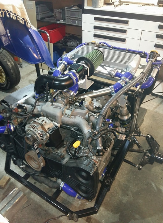

le groupe motopropulseur est fini à 99 % , ça vas bientôt craquer
pour revenir a l échappement , j ai la place de rajouter un tube plus petit qui rejoindrais la ligne un peu plus loin , le jeu en vaut il la chandelle ?

Justement si les flux sont encore moins perturbés avec la mise à l'air, ce n'est pas juste pour le fun
Re: NOTCHBARU
Message non lupar Mric » Ven 10 Nov 2017 19:41
Concernant le tube en face de WG oui si tu peux fait le car le flux de celle ne sera pas perturbé par le flux de la turbine

Message non lupar mikasimca » Ven 10 Nov 2017 20:48
Quel beau montage :super: :coeur: bravo

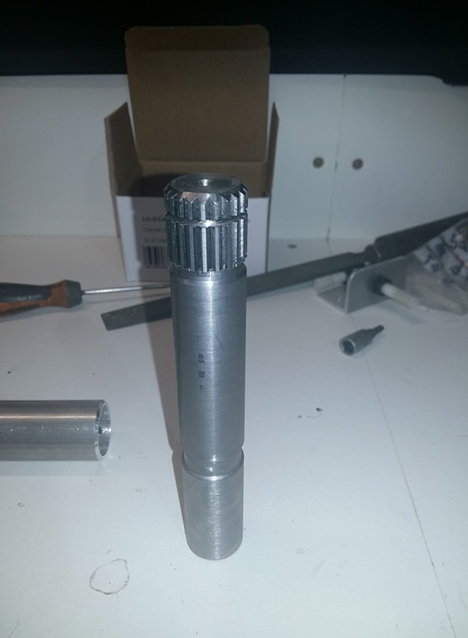

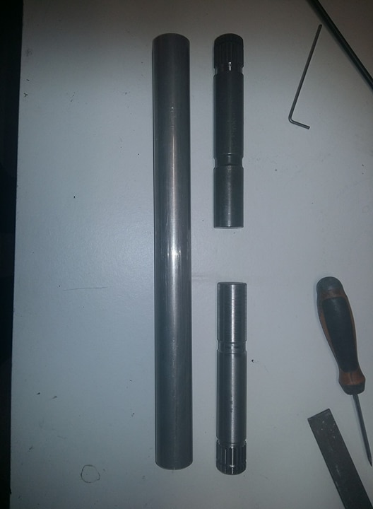

Ensuite je vous avez parler d une fabrication de cardan hybride , pour rappel coté boite cardan avant , coté roue cardan arrière
La largeur de ma voie (moins large qu' une sub ) me permet de le tailler dans un barreau de cardan avant , se qui me permet de conserver le coté boite comme d origine
Le défit étais de pouvoir reproduire les cannelures d un barreau arrière coté roue , et même pour moi qui suis usineur de métier pas si simple .....
Le plus dur fut de dessiner le profil exact a partir de barreau arrière , le relever des cotes fut une prise vraie prise de tête .....
Ensuite ne possédant pas une fraise de forme pour le profil des cannelures , j ai réussie a "tricher " en usinant sur un tour fraisseur cn 5 axes a reproduire l angle des dents , c est un peu technique et pas la meilleure façon d usiner , mais ça a marcher

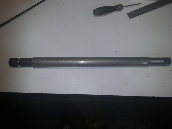

Maintenant , grâce a ce faux barreaux composer d un tube et des deux bouts cannelés ajustable en longueur je vais pouvoir déterminer la longueur exacte de mon barreau , place au tofs .......

Message non lupar lionos » Mer 24 Jan 2018 13:07
C'est bon ça !
Intéressant la création du cardan sur mesure.
Mais du coup la pièce usinée pour le "faux barreau" ne servira que pour prendre les mesures ?
Vivement l'arrivée du réservoir :super:
Messages: 9843
En ligne: 79d 21h 20m 10s
Re: NOTCHBARU
Message non lupar Seb12 » Mer 24 Jan 2018 13:35
Oui elle ne vas servir qu a déterminé la longueur exacte du barreau en fonction du débattement de ma suspension
Je refais le même usinage dans le bareau de cardan avant que je racoursi , mais pour être sûr de faire la bonne longueur j ai fabriquer ce faux barreau ajustable en longueur ou je remonte mes tête de cardan que j installe en lieu et place du vrai cardan , je fais déplacer ma suspension au maxi de ces courses et j ajuste la longueur pour qu il ne soit pas top long pour se deboiter un trop cour pour exploser mes cardans
