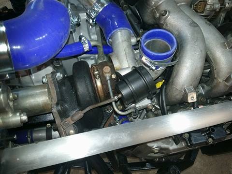

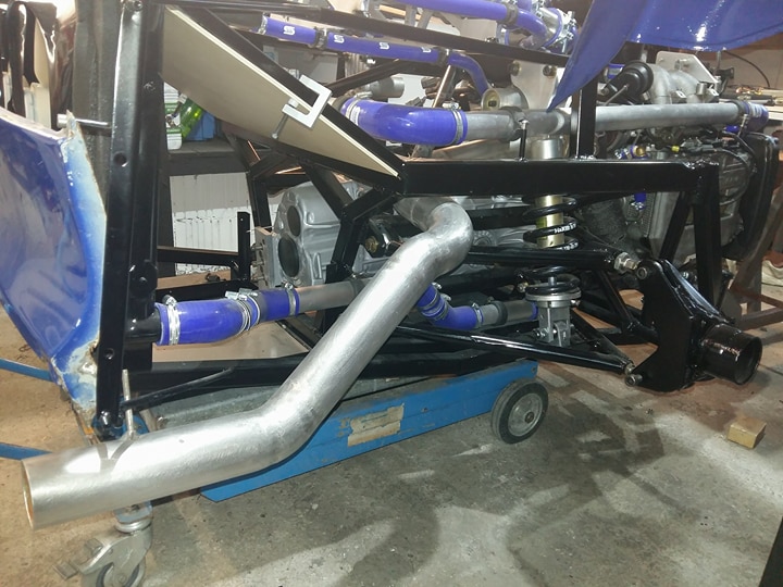

J'ai pu voir sur l'autre forum que tu as fait l'échappement, dommage que tu ne sois pas parti sur une séparation de la wastegate et de la sortie du turbo.
Re: NOTCHBARU
Message non lupar Seb12 » Jeu 9 Nov 2017 12:33
Salut , merci pour les compliments , pour les pièces c est un peu plus facile pour moi , c est mon métier ;)
Pour l échappement c est quelque chose que je peux toujours faire , j en ai même vue qui envoyer les gaz de la wastegate direct dehors, mais quel est l intérêt , cela apporte quoi ?

Ce montage s'appelle couramment "screamer pipe", aucun intérêt si ce n'est d'avoir une autre sortie de flamme et un tuyau qui hurle à la mort dans les tours (d'où le nom) :hehe:

Ça a surtout l'intérêt de ne pas prendre le chemin des autres gazs d'échappement et donc pas perturbé le flux
La regul est plus fluide
Ça n'est pas que "tuning" ;)

Message non lupar Seb12 » Ven 10 Nov 2017 10:15
Je peux toujours rajouter un tube en perçant la platine , qui rejoint l échappement plus loin avec une cloison pour séparer les gaz sortant du turbo et de la wastegate

Mric a écrit:Ça a surtout l'intérêt de ne pas prendre le chemin des autres gazs d'échappement et donc pas perturbé le flux
Je disais surtout aucun intérêt par rapport à un bitube :cote:
C'est bien pour ça que je parlais de séparer les flux de sortie de wastegate et de sortie de turbo précédemment ;)

Message non lupar Seb12 » Ven 10 Nov 2017 18:35
le groupe motopropulseur est fini à 99 % , ça vas bientôt craquer
pour revenir a l échappement , j ai la place de rajouter un tube plus petit qui rejoindrais la ligne un peu plus loin , le jeu en vaut il la chandelle ?

Message non lupar Mric » Ven 10 Nov 2017 19:39
Justement si les flux sont encore moins perturbés avec la mise à l'air, ce n'est pas juste pour le fun
Re: NOTCHBARU
Message non lupar Mric » Ven 10 Nov 2017 19:41
Concernant le tube en face de WG oui si tu peux fait le car le flux de celle ne sera pas perturbé par le flux de la turbine

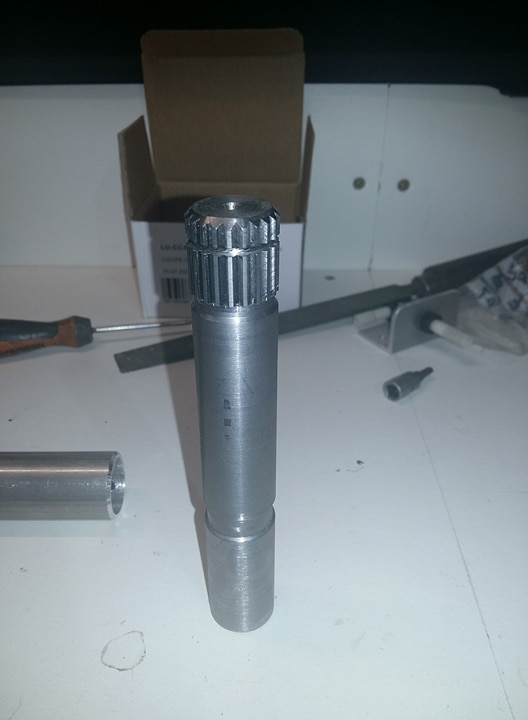

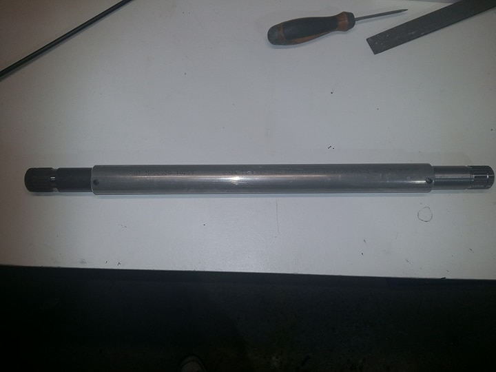

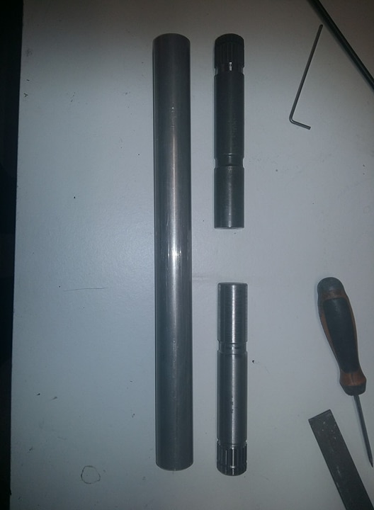

Bonjour , un peu de news
le moteur est maintenant fini a 99% , il me manque la ligne essence a tirer , j attends un réservoir d ici peu ...... , donc 1er démarrage dans pas longtemps normalement
Ensuite je vous avez parler d une fabrication de cardan hybride , pour rappel coté boite cardan avant , coté roue cardan arrière
La largeur de ma voie (moins large qu' une sub ) me permet de le tailler dans un barreau de cardan avant , se qui me permet de conserver le coté boite comme d origine
Le défit étais de pouvoir reproduire les cannelures d un barreau arrière coté roue , et même pour moi qui suis usineur de métier pas si simple .....
Le plus dur fut de dessiner le profil exact a partir de barreau arrière , le relever des cotes fut une prise vraie prise de tête .....
Ensuite ne possédant pas une fraise de forme pour le profil des cannelures , j ai réussie a "tricher " en usinant sur un tour fraisseur cn 5 axes a reproduire l angle des dents , c est un peu technique et pas la meilleure façon d usiner , mais ça a marcher
Maintenant , grâce a ce faux barreaux composer d un tube et des deux bouts cannelés ajustable en longueur je vais pouvoir déterminer la longueur exacte de mon barreau , place au tofs .......

Intéressant la création du cardan sur mesure.
Mais du coup la pièce usinée pour le "faux barreau" ne servira que pour prendre les mesures ?
Vivement l'arrivée du réservoir :super:
Re: NOTCHBARU
Message non lupar Seb12 » Mer 24 Jan 2018 13:35
Oui elle ne vas servir qu a déterminé la longueur exacte du barreau en fonction du débattement de ma suspension
Je refais le même usinage dans le bareau de cardan avant que je racoursi , mais pour être sûr de faire la bonne longueur j ai fabriquer ce faux barreau ajustable en longueur ou je remonte mes tête de cardan que j installe en lieu et place du vrai cardan , je fais déplacer ma suspension au maxi de ces courses et j ajuste la longueur pour qu il ne soit pas top long pour se deboiter un trop cour pour exploser mes cardans
