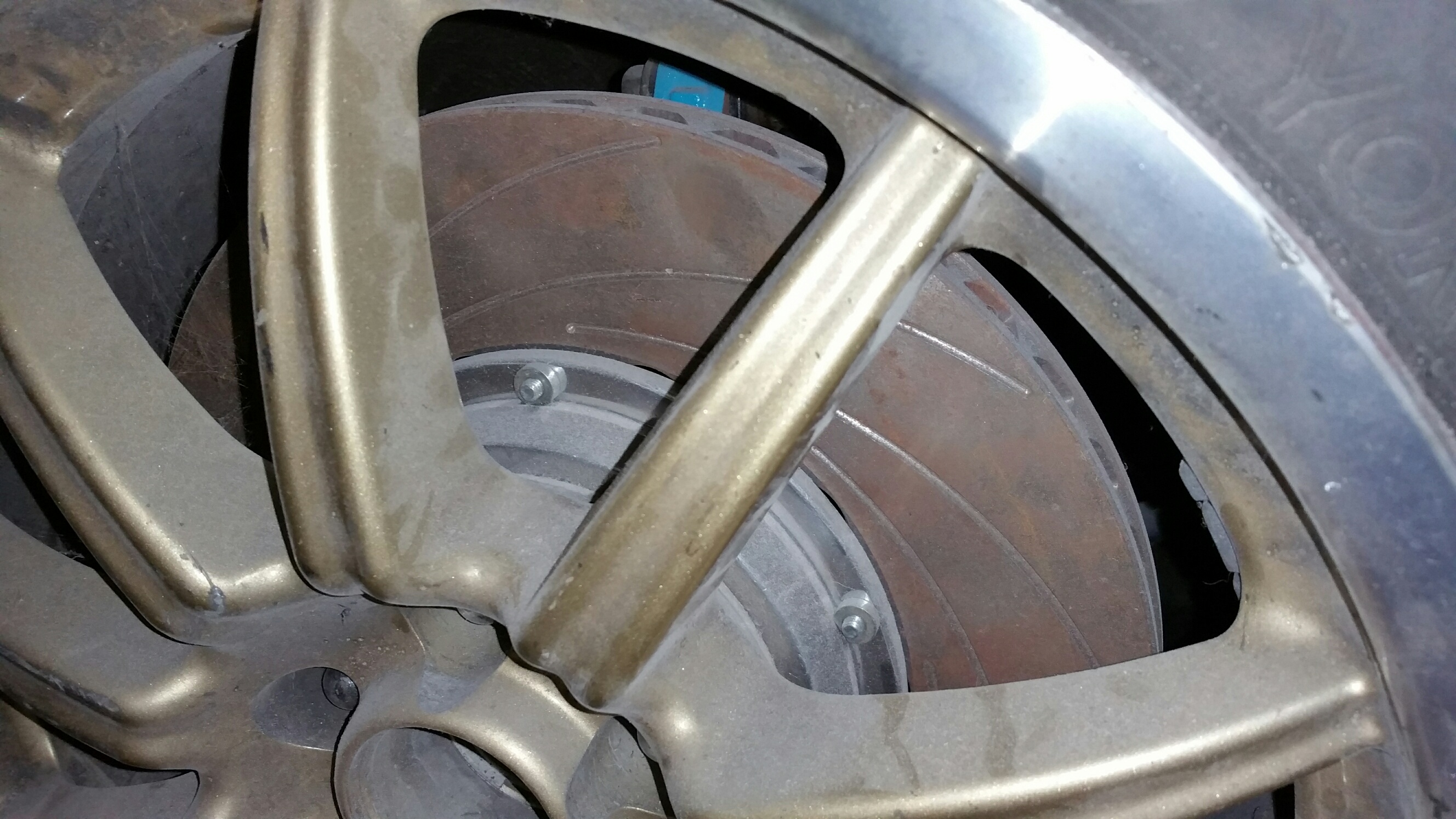

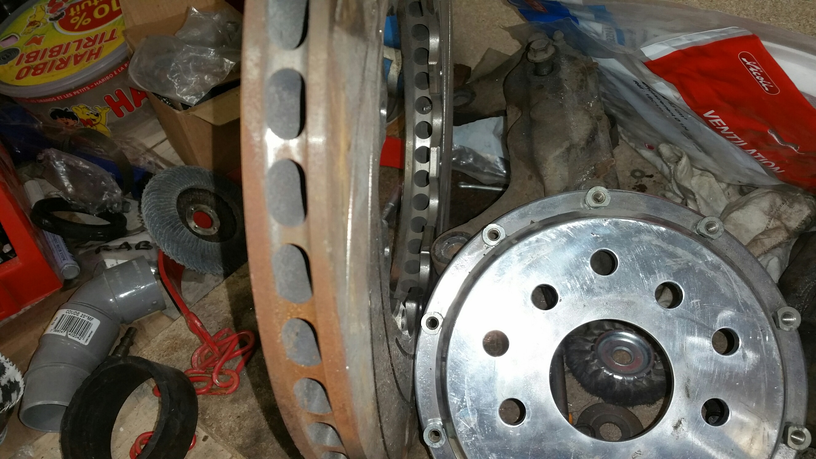

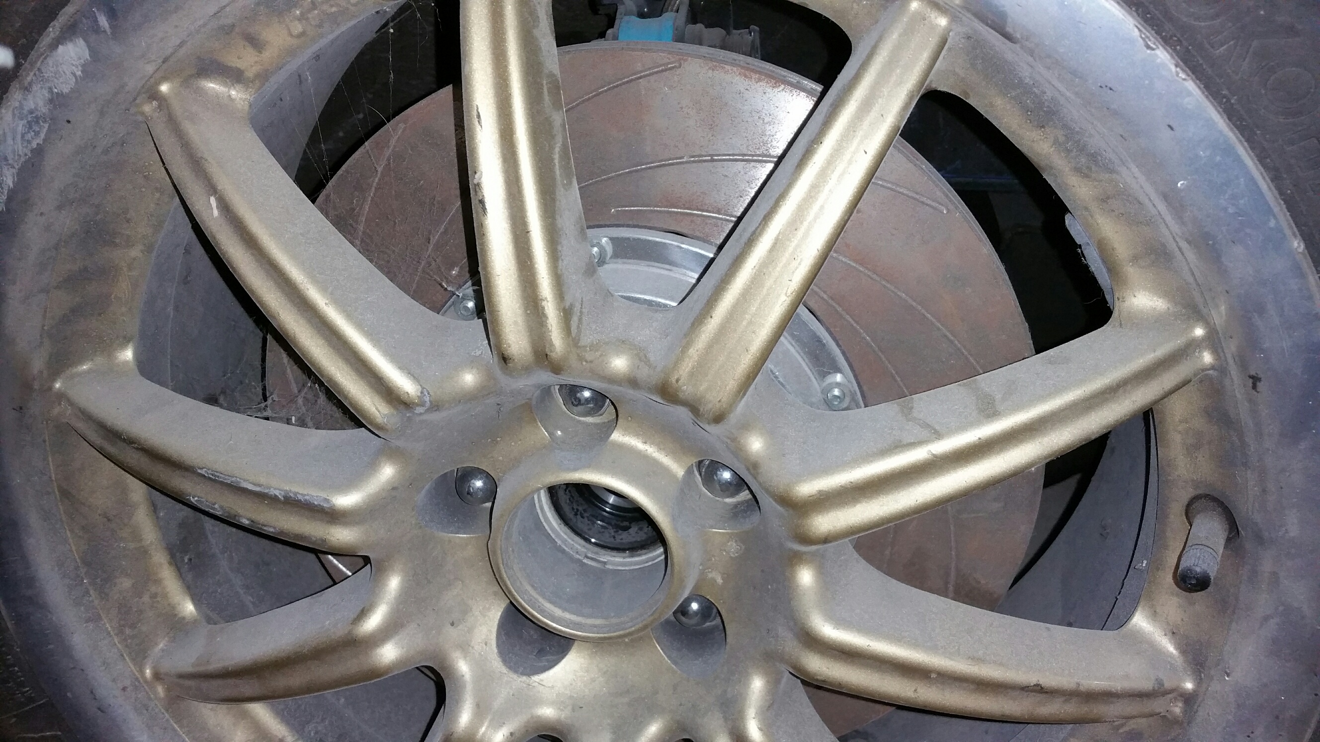

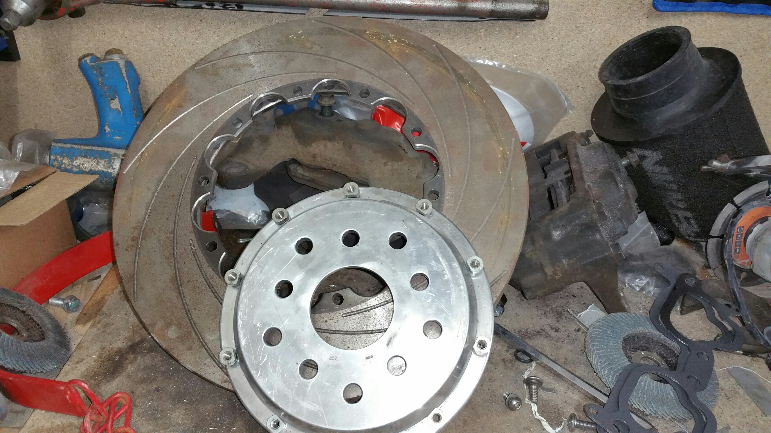

Disques neufs (enfin, de 2014 mais jamais roulé), ils ont juste été montés sur l'auto pour tester des montages d'étrier.
Taille STi, se montent directement avec étriers Brembo sans aucune modif.
Bols APP (Aviation Performance Parts) qui sont d'occase (2012 mais roulé moins de 10 000km, en même temps ce sont des bols...) et entièrement polis à la main.
Visserie neuve, les disques seront envoyés assemblés.
Les disques sont de la série F2000 pour STi et sont rainurés.
J'en voudrais 450€ + fdp (y en a pour 550€ en neuf, SANS LES BOLS).
