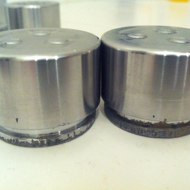

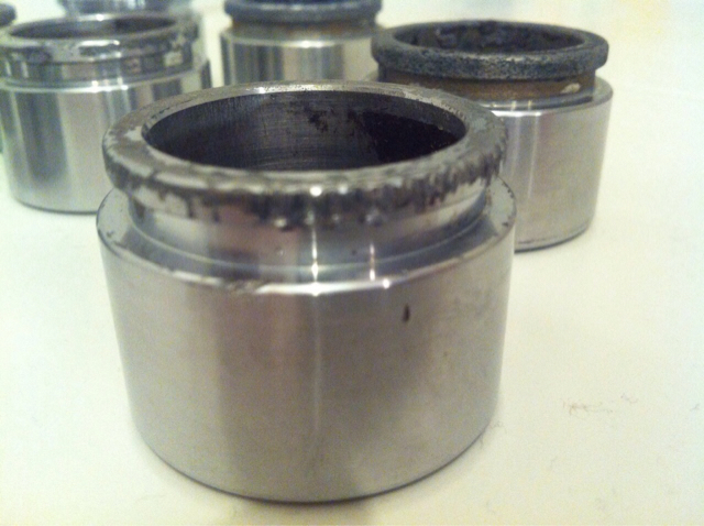

Bon les copains, besoin de votre avis sur les pistons... Comment vous les trouvez? Jai pas réussi à faire mieux
J'en ai 2 habimer (coup) , vaut mieux les changer?
Message non lupar Daigoroh » Jeu 8 Jan 2015 21:36
Les points noir qu'on vois sur les photos, c'est des petit trous de corrosion???
Si oui, et si a hauteur du joint.... poubelle ;)

Message non lupar korben » Jeu 8 Jan 2015 21:38
faut que le plan de joint (donc toute la surface "dans" l'étrier) soit lisse, sinon ca va fuir.

Message non lupar Yul » Jeu 8 Jan 2015 22:45
Daigoroh a écrit:Les points noir qu'on vois sur les photos, c'est des petit trous de corrosion???
ça y ressemble, donc pas mieux que l'ami Pat'!

Message non lupar fanfan_01 » Ven 9 Jan 2015 16:29
c'est pas de la corrosion, c'est des cou sur le pistons....
Bon je sais pas trop quoi faire, Cédric a vu avec subaru et les pistons ne se détaille pas :/

Message non lupar Daigoroh » Ven 9 Jan 2015 18:30
Comme je l'ai dit plus haut, si c'est sur la surface de contact avec le joint faut remplacer, si le joint n'est pas en contact avec les trous alors ils sont bon ;)
Maintenant, si Jean Mi dit que ça passe c'est qu'il a sûrement déjà vu ce cas la sur des étriers Sub, donc tu peux lui faire confiance ;)
